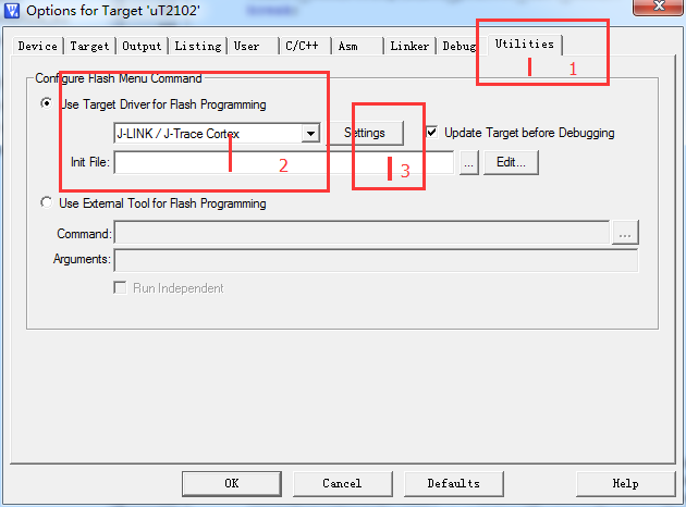

之前一直用stm32f207仿真什么的都没问题,系统升级,考虑427直接替换207 ,相同的板子,427jlink swd仿真提示 no cortex-m swd device found .一直找不到问题,然后flash loader串口下载,在第三个页面 target里没有任何型号显示,再下一步,下程序就提示address not allowed!不知道什么原因? 这是网友在论坛FAQ版块发布的问题,请各位热心的大神给解答一下,问题的网址如下: https://www.stmcu.org.cn/faq/index/detail/id-70539 |

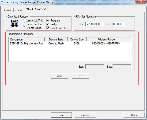

这样应该能解决。看图。
我没有F4,F2的片子,第二张截图先删除programming arthxxxxx.然后添加相应的flash。
