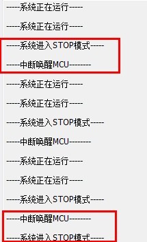

焊了个串口出来了,测试了下,还是IO口没配好,有时按下按键,然后将按键设置成EXTI模式,系统进入stop,立马又被中断唤醒。有时唤醒之后将IO口设置成普通输入输出,但里面就进入stop模式了

现象如下:
而且一出现这样的情况,按键就失去左右了,再也唤不醒芯片了。
说实话,我真的有点想不通了,将测试工程上传至附件,希望得到高人指点

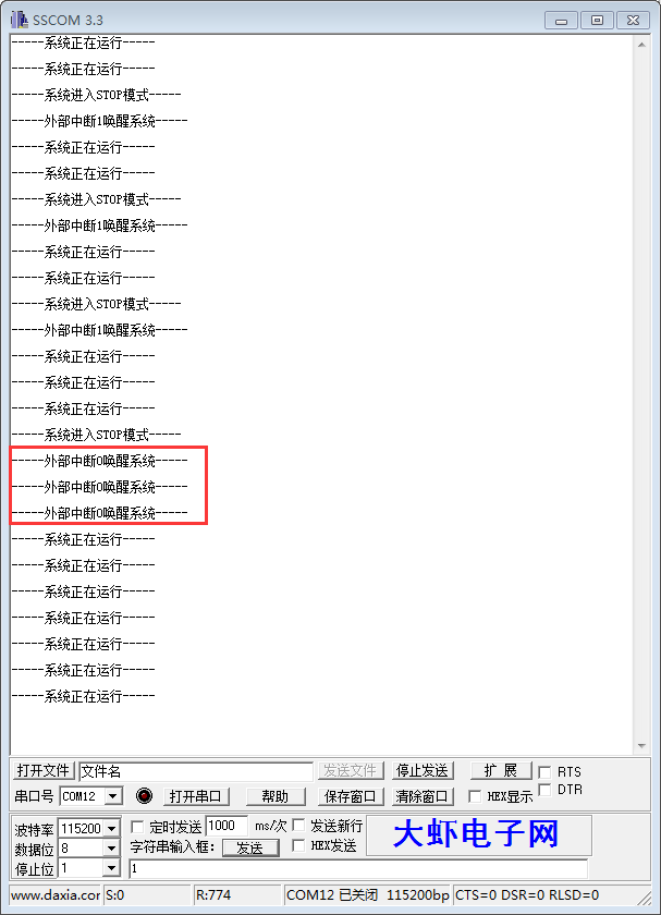

似乎找到原因了,我有点怀疑是IO口切换状态的时候出的问题,于是我在IO口切换状态的时候,添加了延时。
暂时测试出来效果很好:
外部中断0和1都可以唤醒,只是外部中断0怎么一下子中断了3次,我设置的是上升沿下降沿都中断,应该是2次才读,可能有抖动吧
我会继续测试stop模式的
creep 回答时间:2015-6-5 11:03:35
如果是按我的那个测试程序改的话,无论如何都不应该连续发生2次按键中断事件,更别说3次了。这说明进入中断函数里配置IO的状态并没有关闭中断使能才导致又发生中断。

阳阳NO1 回答时间:2015-6-5 11:17:49
creep 发表于 2015-6-5 11:03
如果是按我的那个测试程序改的话,无论如何都不应该连续发生2次按键中断事件,更别说3次了。这说明进入中 ...
不是的,那是外部中断0产生的中断,外部中断0我是用来检测交直流的,所以我设置的是上升下降沿都产生中断。我现在用来开关机键是外部中断1,外部中断1是很好的,每次就是一次中断。
