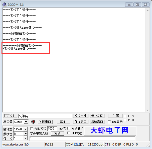

你的这种办法我昨晚上也想到了,我还做了实验,效果很差:
我甚至修改按键扫描,添加了松手检测,只有在手松开的时候,才去返回KEY_PRESS;
U8 Key_Scan(void)
    if(g_KeyRelease && (!KEY_USER_STA)) /*表示有按键按下*/
        delay_ms(10);
        if(!KEY_USER_STA)
                          while(!KEY_USER_STA);
                          g_KeyRelease = ENABLE;
                          return  KEY_PRESS;
        else if(KEY_USER_STA)
        return 0;
现象如下:
而且一出现这样的情况,按键就失去左右了,再也唤不醒芯片了。

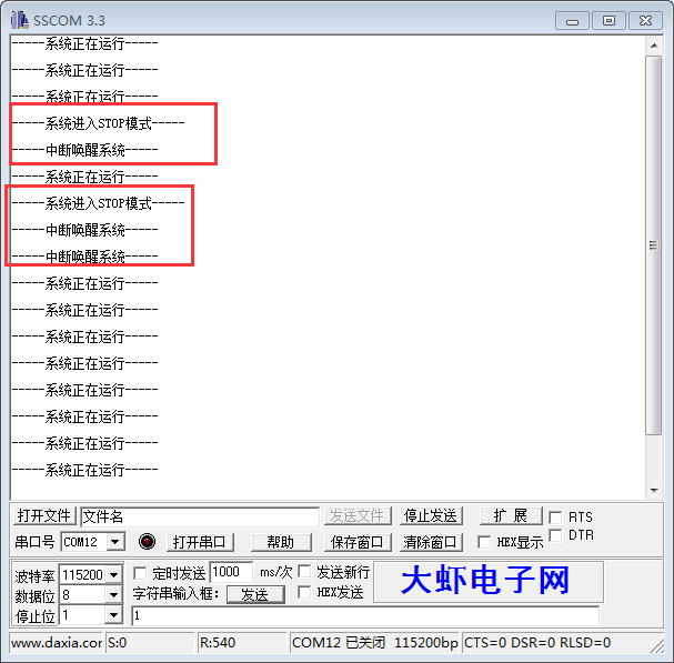

我想了下你说的这个长按按键会导致唤醒后再次进入休眠模式的可能性确实是存在的,但是比较可惜的是我在这个开发板怎么也测试不到这种情况的发生,无论是长按还是短按程序都能正常工作。为了避免你i说的那个情况的发生可以修改下按键中断代码如下,加上按键的按下使能标志。你再测试下在你的板子上是否能正常工作。
  1. void EXTI15_10_IRQHandler(void)
  2. {
  3.     if(EXTI_GetITStatus(EXTI_Line13) != RESET)
  4.     {
  5.         SYSCLKConfig_STOP();
  6.         g_keyWorkMode = IO_MODE;
  7.         KEY_CheckMode(IO_MODE);
  8.         g_KeyRelease = DISABLE;
  9.         printf("\n\r-----按键中断唤醒MCU--------\n\r\n\r");
  10.         EXTI_ClearITPendingBit(EXTI_Line13);
  11.     }
  12. }
