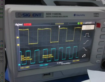

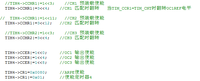

我通过比较的翻转模式,输出了不同相位的PWM  靠的的CNT=CCR1,然后怎么改占空比呢?  因为在翻转的时候会产生一个中断,我准备在中断里改 但是没能成功

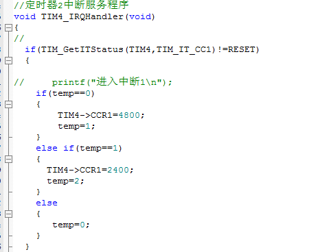

中断里是这么写的
void TIM4_IRQHandler(void)
  if(TIM_GetITStatus(TIM4,TIM_IT_CC1)!=RESET)
//                 printf("½øÈëÖжÏ1\n");
                if(temp==0)
                    TIM4->CCR1=7200;
                          temp=1;
                else
                          TIM4->CCR1=2400;
                          temp=0;
我也看了下网上他们说不能预装载 不然CCR1是不会变得 于是我有将预装载屏蔽了  但是还是不能成功

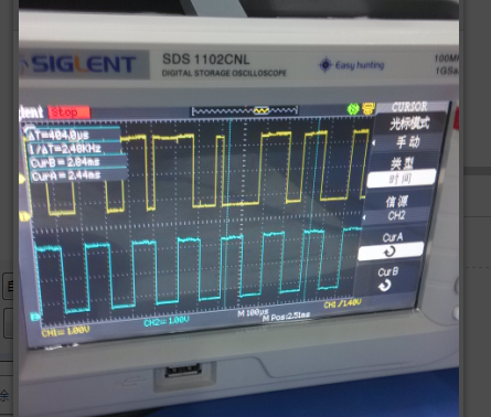

就如同我在中断里的程序那样,,不知道那有问题,改了输出的波形和理论的不一样

  先在中断打个断点,看看程序进中断了吗?还有楼主可以吧你输出的有相位差的波形截个图发上来吗?让大家开开眼界
斯普朗特 回答时间:2015-6-6 18:58:13
中断是进了的,我那个printf就是在检测的 进了中断会给串口发送字符
斯普朗特 回答时间:2015-6-6 20:22:17
因为溢出也会产生一个中断 我就将中断还是多加了一个标志位,结果输出波形更诡异了
