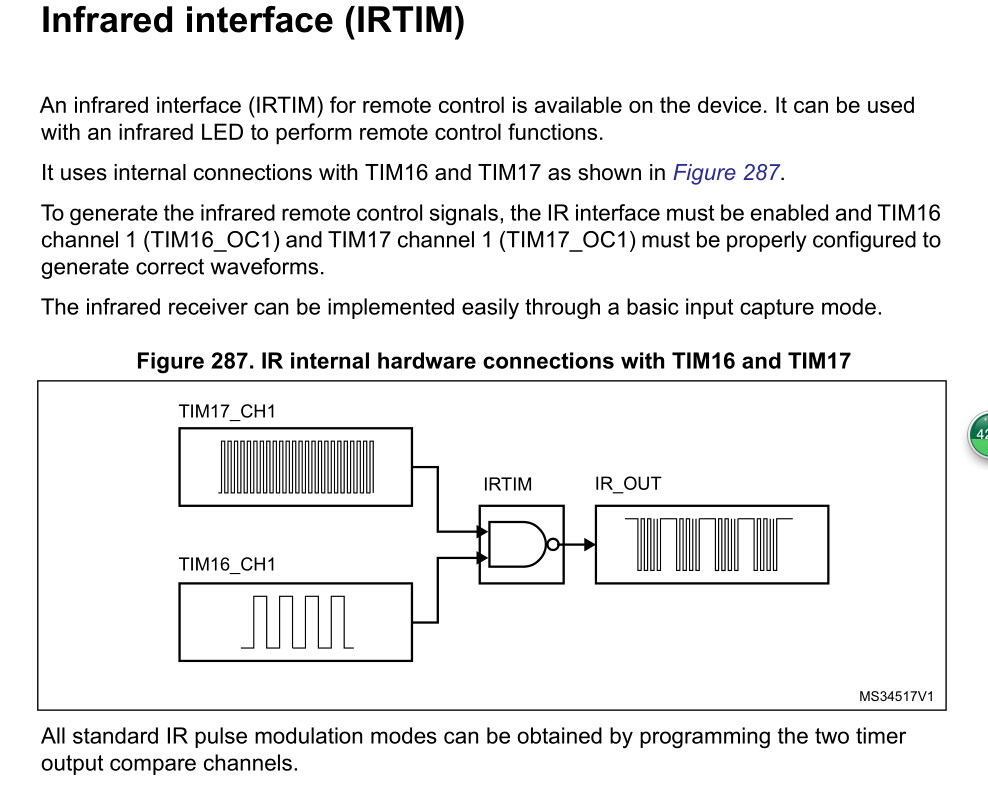

配置PWM输出,频率1KHZ,占空比根据需要设置,然后接两个三极管,PWM接其中一个基极,另外你数据输出口再接一个基极,三极管级联,就和红外调制电路一个原理,别说30HZ,你调制变频信号也没问题

跟红外一样原理只是占空比不同,这个可以直接用红外硬件驱动

英文的寄存器手册才有,中文的给简化了没有说到红外这章

我去看看,我以为只有F0系列才有呢,我想用F4,我去查查
