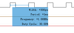

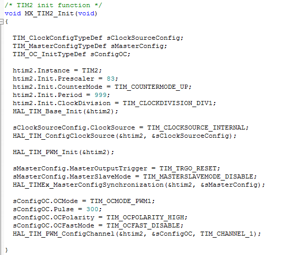

1 {3 Q) K# M4 L" S8 I照例上代码,看结果,比对后你就心里有数了。, @- Q% \* i) L0 N$ z/ P0 @& t
+ w+ [0 v( x0 a* r8 t' V; I2 Z3 w( [
6 T& K0 Q* o6 R1 e) x0 I这是PWM模式1的波形

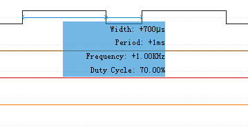

5 ]: y# W9 Y2 g3 _& [& D( V pwmout02.png
, {/ g! \; z0 V
7 h! n9 t2 g6 y  j2 U5 C0 `6 g3 O* X这是PWM模式2的波形,其它参数都相同

, h$ q' `* S" d/ n/ Y1 n8 p: G* t pwmout03.png 6 @+ N% H3 S3 p8 j' e; N4 g
