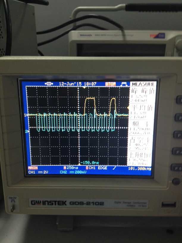

2.我在调试过程中,发射数据遇到在第11位,12位恒定输出高电平
如下面输出1时,示波器检测到的数据,蓝色为时钟,黄色为数据

MyGrow 回答时间:2015-6-16 12:05:38
一方面 spi速度有点高8Mbits,另一方面示波器确实不怎么好的原因

2.是因为pdata指向了一个字符型数据,如uint8_t SPI_aTxBuffer[] = “232”;,应该直接为uint8_t SPI_aTxBuffer[] = {232};
