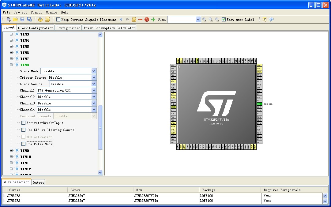

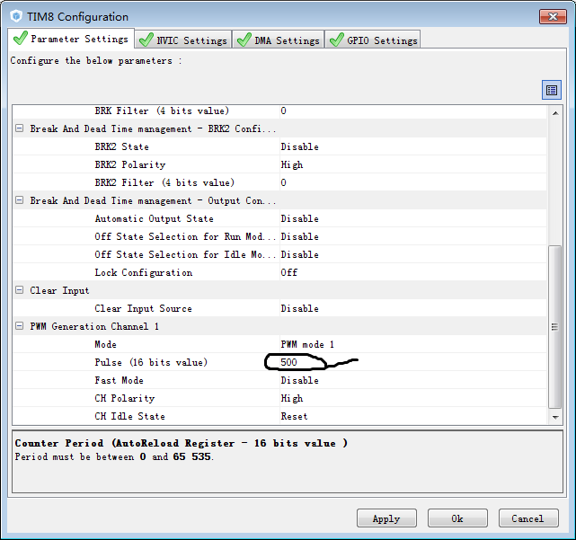

stm32f207zet6这款芯片的TIM8的CH1输出pwm波,如何配置?
并刀如水 提问时间:2015-6-15 14:39 /
我用的是cubemx生成的配置,通道1没有产生PWM波。该如何破。

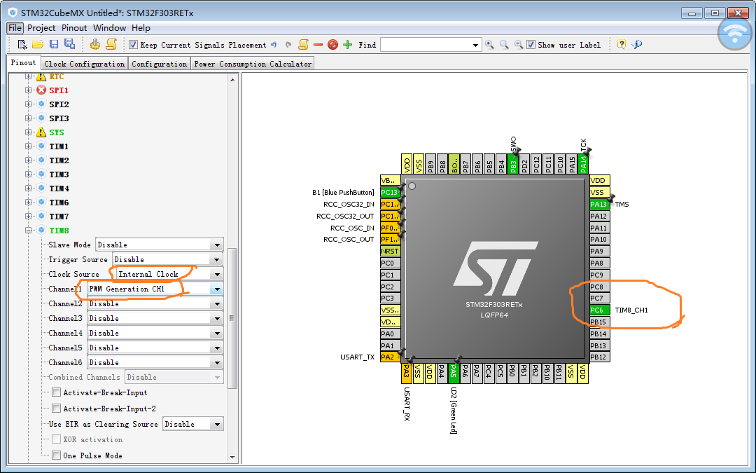

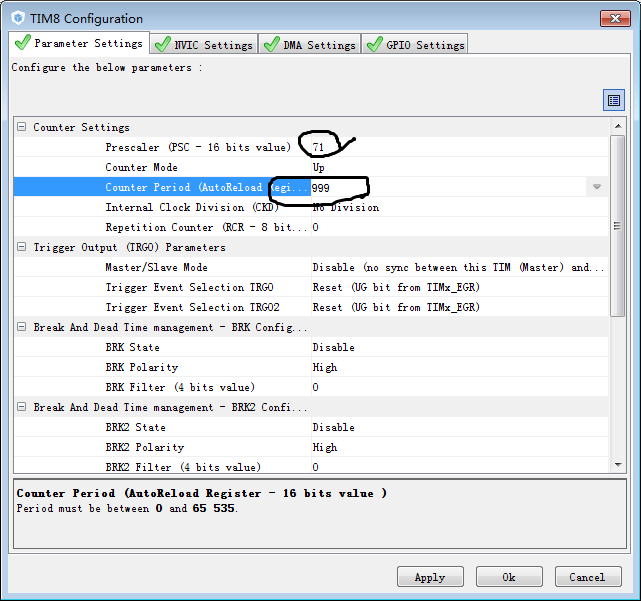

alvin_ 回答时间:2015-6-16 12:03:06
配置完了还是要启动一下的,在main里面要start一下,库里有,最好楼主程序传上来大家看下~
拼命三郎V5 回答时间:2015-6-16 12:18:44
路过帮顶
alvin_ 回答时间:2015-6-16 12:47:20
手里只有F303RE,不过配置应该大同小异,仅供参考!
TIM8_CH1_PWM_test.rar
下载
6.58 MB, 下载次数: 9, 下载积分: ST金币 -1
