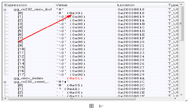

在Debug模式下,在接收的缓存中gg_rs232_recv_buf[]收到的是0x30(即只有第一个字符被接收到了),如图1所示:

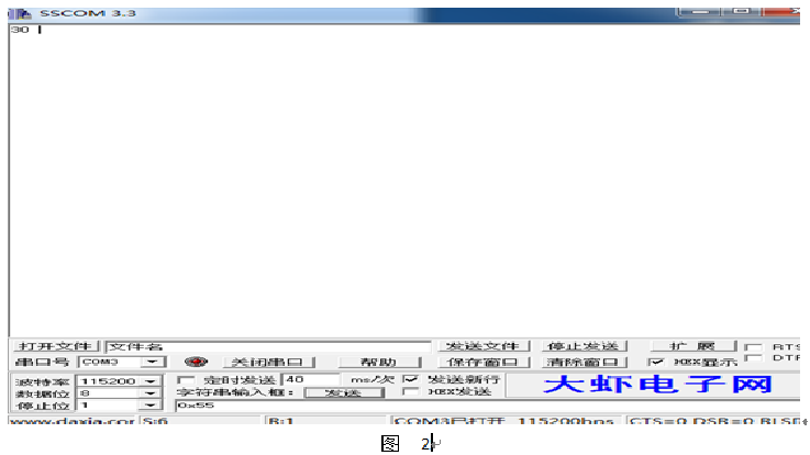

从串口发送出来的也是0x30,如图2所示:

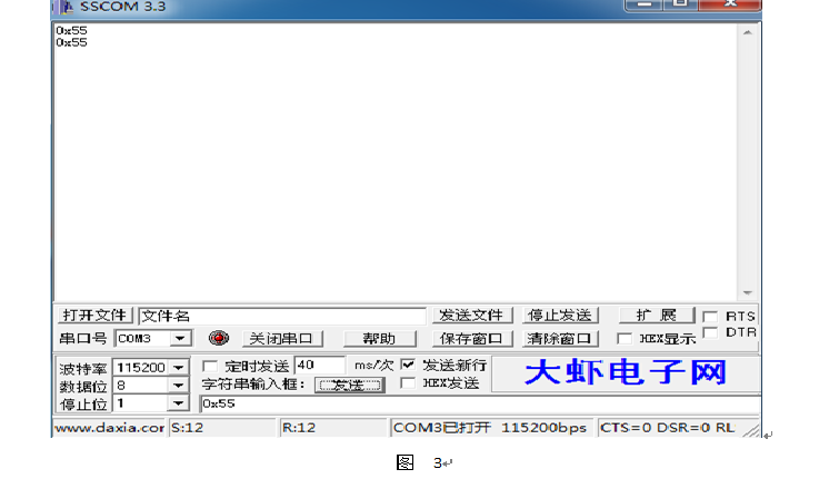

然而在连续运行的时候,发送的0x55,接收之后,然后可以通过串口正常地发送出来,如图3所示:

接收缓存中接收到的数据
接收缓存中接收到的数据
串口发送出去的数据
串口发送出去的数据
连续运行时串口发出的数据
连续运行时串口发出的数据

道理很简单,你要发送十六进制就要选中HEX发送,如果不选择的话就会以ASCII发送‘0’,‘x’,'5','5',因为你又是中断模式下的dubug,所以第一次中断只能接收第一个字符‘0’,即使0x30,非dibug模式下肯定会把4个字符接收完成的所以看上去是对的。如果debug模式下全速运行得到的结果也是应该是对的。

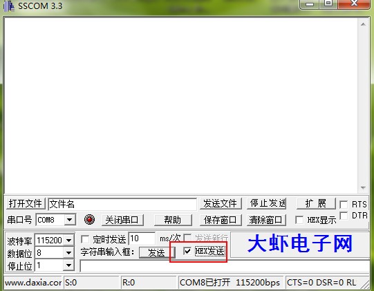

creep 回答时间:2015-6-21 21:24:51
发送0X55正确的设置如下,选上HEX发送:
快乐的小陈 回答时间:2015-6-21 22:13:41
的确是这个问题,非常感谢!
