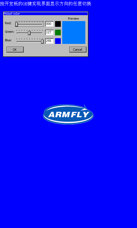

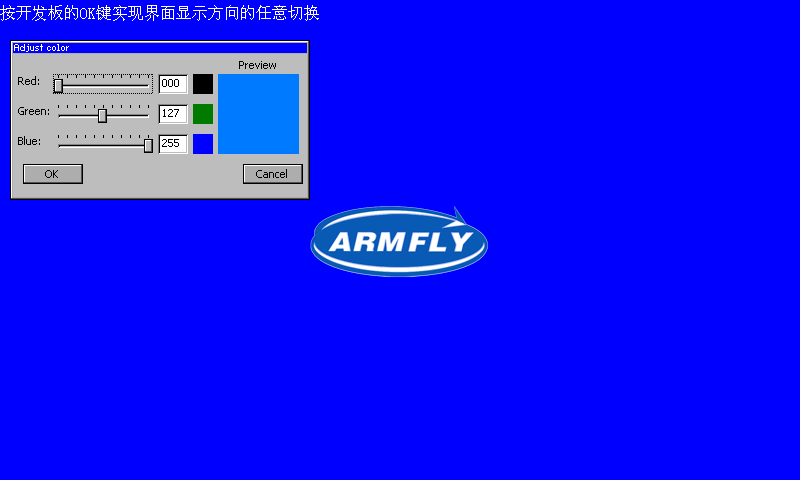

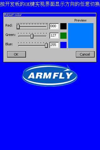

     程序运行过程中,emWin显示界面方向任意切换已实现,没有采用emWin本身支持的方法,emWin本身支持的太消耗内存,针对F407的FSMC速度来说,速度不容易提起来,现在采用的是直接修改显示屏本身的驱动实现,这样可以充分利用显示屏IC的特性。
     界面显示方向切换后,触摸可以继续使用,无需再次校准。
工程下载(平台:安富莱STM32-V5开发板):
https://pan.baidu.com/s/1jGMkz5O
视频演示:http://player.youku.com/player.php/sid/XOTM5MzI0NzUy/v.swf
RA8875屏,横屏和横屏180的截图,截图是一样的。800*480
RA8875屏,竖屏和竖屏180的截图,截图是一样的。480*800
ILI9488屏,横屏和横屏180的截图,截图是一样的。480*320
ILI9488屏,竖屏和竖屏180的截图,截图是一样的。320*480
