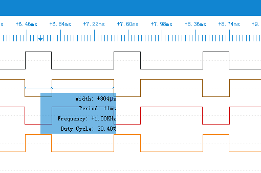

前面讲PWM时,我们知道PWM无非两个要素,频率决定了周期,而高电平长短则决定了占空比。注意这里的PWM只有一路,在很多应用中,需要一对互补的PWM信号来驱动外设,所以互补PWM输出也就应运而生。
- ?7 H5 P0 O6 n: h( U3 j/ g) w1 G- F7 I

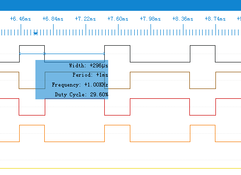

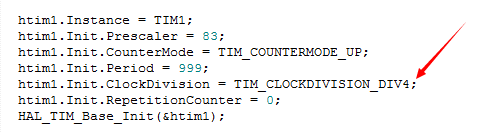

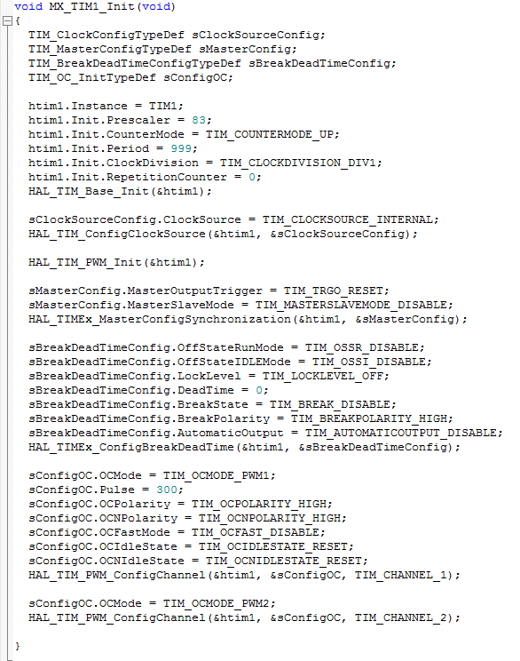

这里以TIM1为例,先看看如何生成互补PWM信号$ D9 v0 ^/ d6 t" `- i+ e
% I- P3 y6 Y" y: K9 L9 s: G% W  [6 j4 e9 c2 o, L1 F' h
CH1和CH2的输出
0 W) r8 Q" x8 f5 Y1 o5 T4 f$ U( P* @
pwmout2_out.png 3 Z! c  |% {: `" N0 K1 Z1 l
上面两个对应CH1, 下面两个对应CH2

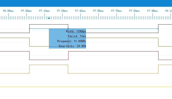

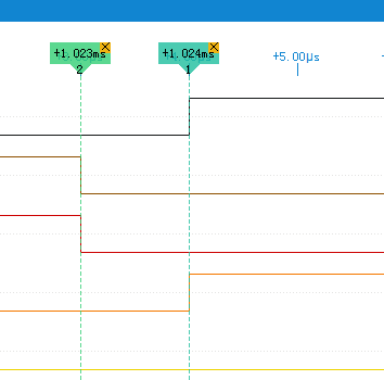

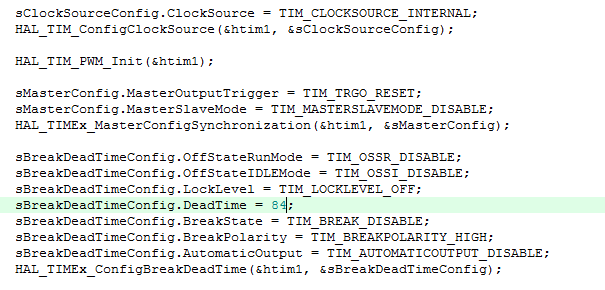

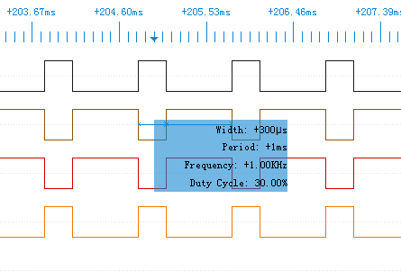

; ]0 K8 Z4 {8 H+ C下面看插入死区时间后的情况,这里要注意,死区时间的计算真头疼,下面不解释,看图,非要追根问底的话,建议先看参考手册一节关于死区时间那部分的说明。; g0 ~- c2 T3 ~. |4 l
$ n' B  D6 }9 a* @
死区时间配置,HCLK为84M,注意死区时间设置值84,所以死区延时就是1US+ e$ [; j/ m; p
. B) m* i) G& {& ^5 r# Z pwmout2_dt.png % J7 U2 D/ m, K8 l4 x  X
% h2 y6 g) c0 V
, y- t+ q* p" A; [. _ pwmout2_dt2.png 9 e, t1 ]+ H; w/ X6 S- j1 ]; k7 o
$ g3 {* e- M% S  ^2 R2 c
pwmout2_dt3.png * `$ D) t3 P6 W7 w& E& E0 [6 R
! D% _% e. f  \

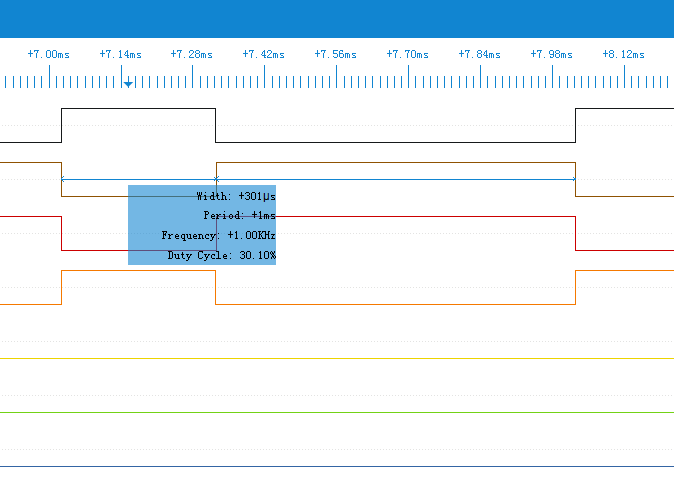

呼,最后再放一把火,不知把你烧糊涂还是更清醒,就看你的造化了……
# V: N8 L1 |0 ~0 p" e( Q* b. Y4 j4 p0 K
3 B  r$ B$ H5 f. v8 b/ {7 a! l; a, `, z4 _/ e0 k5 a
; v! J- ?) q* k  T
& n8 O3 p: z7 d4 E9 B) W pwmout2_dt6.png ' Z' h8 P# Y6 @
