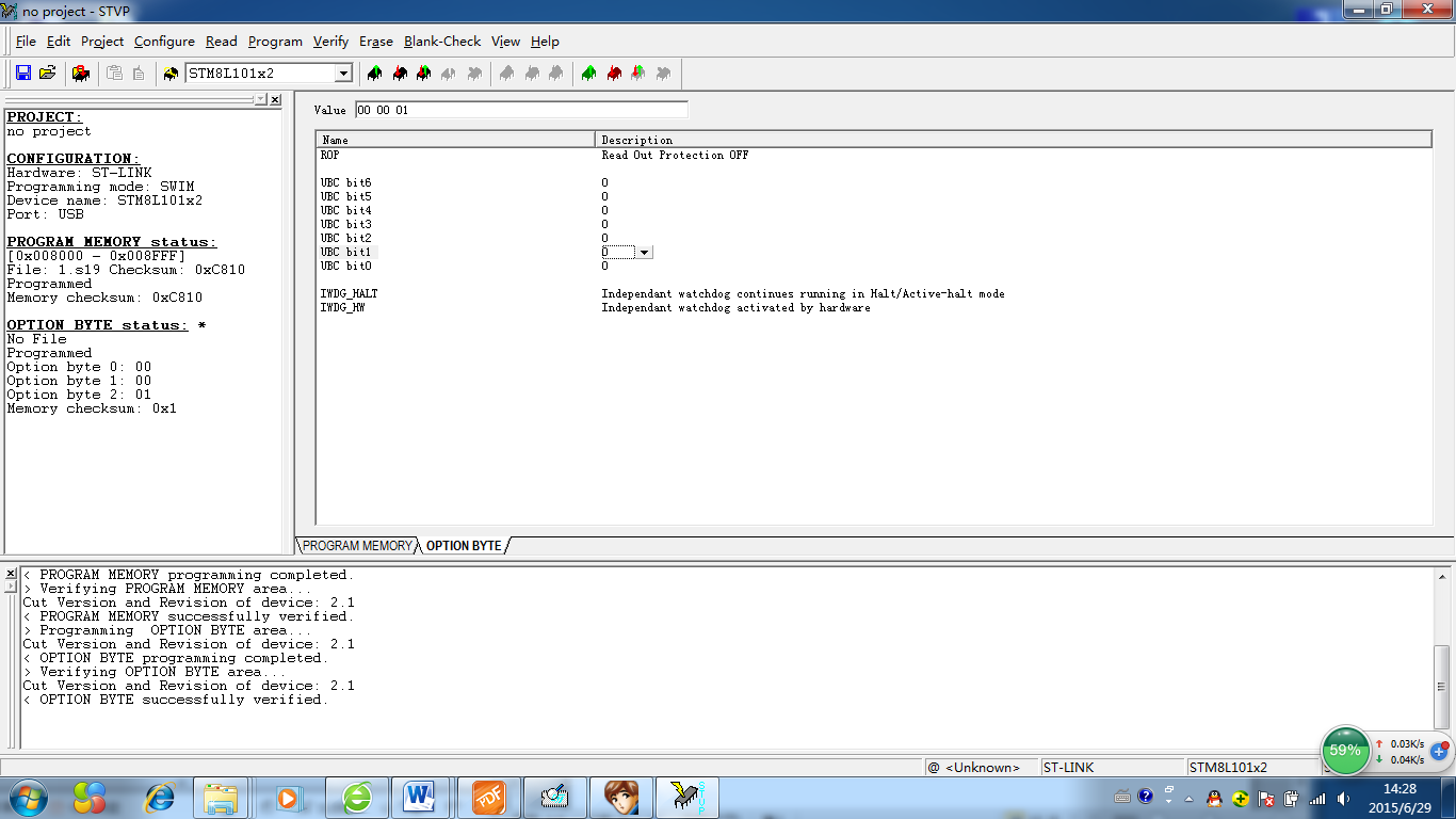

想要用ST Visual Program烧写程序,可是打开软件之后出现的是这种界面:好像少了一项DATA  MEMORY这是怎么回事,并且OPTION BYTE里面少了一些内容,不解,求指点!

zhuoyemp4 回答时间:2015-6-30 08:49:21
别担心,正常的。跟目标器件型号有关,就是说你选的器件只能操作这么多!

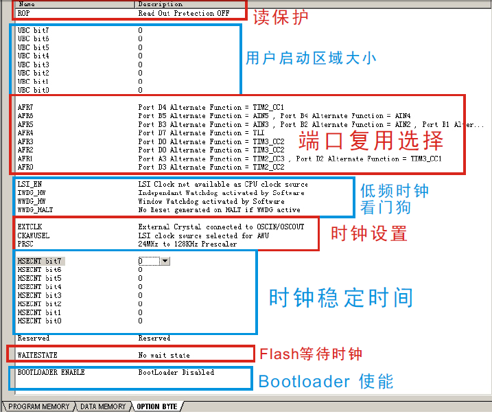

zhuoyemp4 回答时间:2015-7-11 10:23:53
快乐的小陈 发表于 2015-7-10 23:00
通过这种方式烧写,是否会有一些功能实现不了呢?我查看资料说是要配置熔丝位的。 ...
不会的,你用的芯片是STM8S101x2,它支持的选项字节就这么多,选项字节要根据自己的应用和器件的型号来配置。如图,上面的功能不是每个器件都有的。
