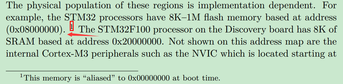

这句话怎么理解?
地址位于0X8000000,怎么又映射到0?
是不是启动之后再重新映射?
赞 收藏 评论16 发布时间:2015-6-30 09:51

我觉得这个0x0800_0000不一定是映射到0x00000000,要有个条件的,也就是说启动的时候Boot设置的是Flash启动。如果设置的是串口启动或者是内存启动,那么肯定不是将0x0800_0000映射到0x00000000.而是将其他的地址映射到0x00000000.

STM32在启动时发生了映射,根据BOOT0和BOOT1的设置,如果选择主FLASH驱动,芯片一上电Flash的0X08000000地址被映射到了0地址处。

netlhx 回答时间:2015-6-30 10:53:29
QianFan 发表于 2015-6-30 10:16
我觉得这个0x0800_0000不一定是映射到0x00000000,要有个条件的,也就是说启动的时候Boot设置的是Flash启动 ...
这个应该指的是从FLASH启动的情况

netlhx 回答时间:2015-6-30 10:54:26
creep 发表于 2015-6-30 10:33
总感觉标题叫内存分布不太合适。
flash memory应该不是指内存吧,准确的应该是闪存存储器,单片机的内存应 ...
就整个片上存储器的映射情况而言,这样叫并无不妥
