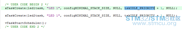

逍遥李 回答时间:2015-9-16 14:29:32
楼主,有个问题请教一下:
+ _/ m! i% O4 h' H6 m. g 222.png ; V2 k/ H  S4 ^7 n8 \4 q8 [0 g
0 @+ l4 h3 A, w1 T' U" Z* [- o( G图中各参数的含义能否解释一下啊?另外,这两个参数的tskIDLE_PRIORITY   优先级是相同的吗?这怎么运行啊?
+ I' `* E* b' n) R& g# K
