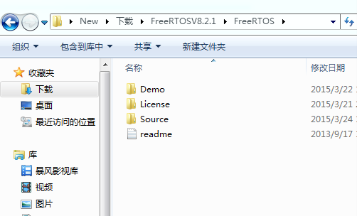

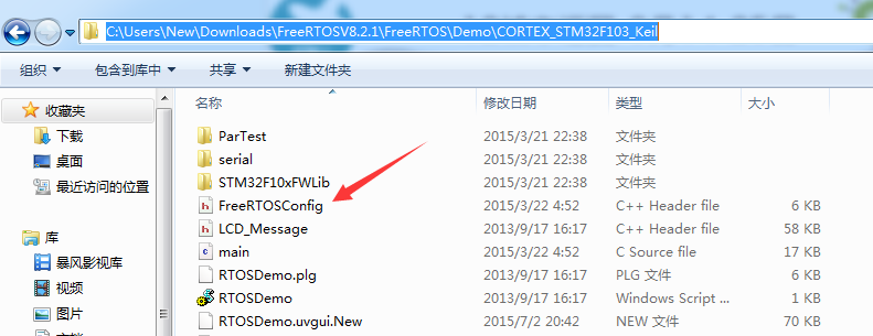

$ s- F) ^# i8 ~4 p+ i要移植,首先得从网上下载源码,地址在这里:http://www.freertos.org/a00104.html?19 S0 c, [* l) u5 ~1 v
最新版的是V8.2.1,下载后解压,得到如下目录结构; e" P& P9 ^, D# R. Z" x) f/ A
0 M: T: ]& b/ L% \9 q' b9 k' S5 t3 f- P" S" g
其中DEMO是一些演示程序,对常见的MCU都有支持,你也可以把它们看作是模板,在此基础上对自己的MCU做移植。+ L" Y. e+ S! M, |
+ k' N2 A; B# H( D+ w6 F/ ]. B' M
SOURCE文件夹就是FREERTOS的核心代码了。$ \* R3 W+ ~0 C! N
. r( J4 T+ Q5 {1 y) c  q! _

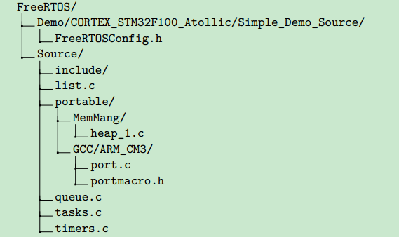

下面一张图显示了要移植的相关文件3 ~+ x0 X5 e5 m# W; M; j
! j# b# ?2 q! C5 V1 V! K
# m5 F1 Y# `" m* l/ B; F2 M8 K% [; M; Q( j  [" }8 b
未完待续……, y+ A# d* s8 z0 J
7 g* s; i/ j- z" b本文只介绍移植方法,并不打算详细挖掘FREERTOS原理,所以上面的这些文件,你暂时只要知道一点:它们的位置,免得需要去找其中一个文件的时候,却发现不知道文件在哪里!$ W' J$ t% s9 g7 a& i: D

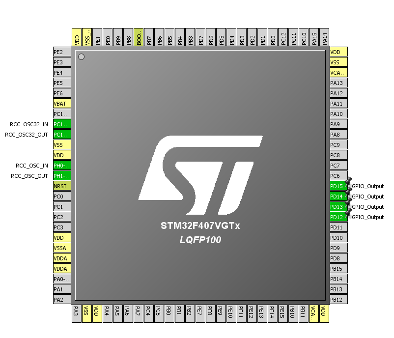

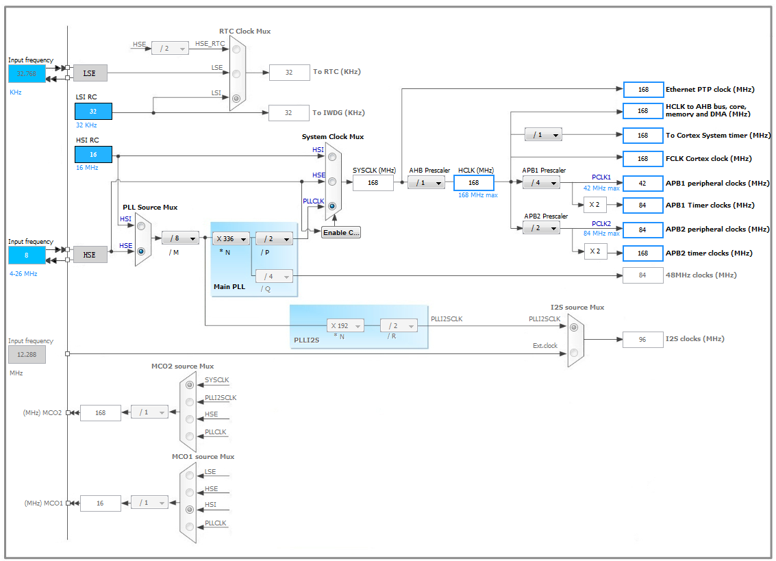

本次试验使用的是硬件是F4 DISC,建立新工程文件是使用STM32CUBEMX来完成,下面给出两个图,可以看下大概配置,因为后面的移植需要使用到其中的一些参数。编译环境用的是MDK,如果是IAR的话会有所不同。新建的工程文件名为rtosdemo。+ i3 x3 \# v& L
$ l# X; b; u5 U- F9 l
QQ截图20150703062946.png : I6 C4 x* z3 b
4 G  ^) }; l1 E! t2 r4 ?$ Z
QQ截图20150703063008.png 9 A+ k) \# t" q+ y; Q: d* [8 v
( l+ |1 i1 i! n/ W1 x注意SYSCLK的频率配置为168MHZ,后面会用到,至于其中的4个GPIO口则用来点亮板上的4个LED。

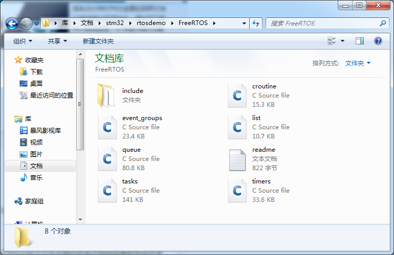

在刚刚新建立的工程文件下面建立一个新的目录FreeRTOS,将下载下来的FREERTOS源代码目录下的SOURCE文件夹里的所有内容统统复制到该目录下,如图' e2 n0 e  A+ M, p; v3 z

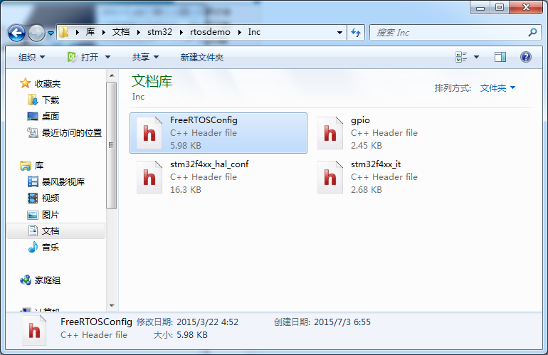

3 e% T1 U. f9 s0 L下面在下载的源文件目录下找到这个文件,将这个文件复制到工程的Inc目录下。
2 i7 B. R7 ]4 Q( z% J8 S8 L1 @
/ K( O5 h- D6 u* M3 y QQ截图20150703065130.png 2 j0 U. A1 T' y$ j* X
' g5 t" R- F) n: D3 X3 T- T9 u4 y; b+ ]7 D0 Y8 k4 N' G

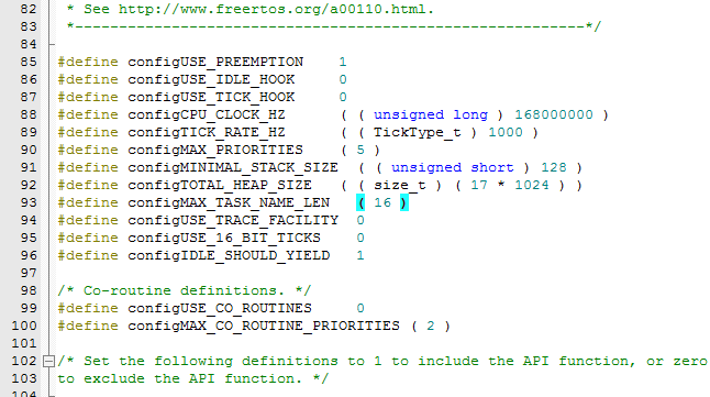

注意选对路径,这是专门为STM32及MDK配置的RTOS配置文件,这个文件里面包含硬件相关的配置信息,如SYSCLK的配置等,因为FREERTOS需要使用到SYSTICK来作为心跳时钟。
  }1 ^/ {0 o. ^
# A$ m1 V4 n+ i) p+ U下面打开这个文件来看看
. A' R$ _& b" k( |1 F1 f
: a% m+ f) ?3 g0 S QQ截图20150703065855.png 3 r" c  f! Y6 K9 ~
  `1 [* [2 n0 I5 k6 x
注意168000000处,这里就是前面配置好的硬件SYSCLK,如果这个参数不对,会导致混乱!
- ~, k& A* r8 H% B* @0 }2 q2 x4 R

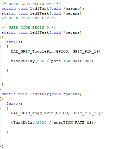

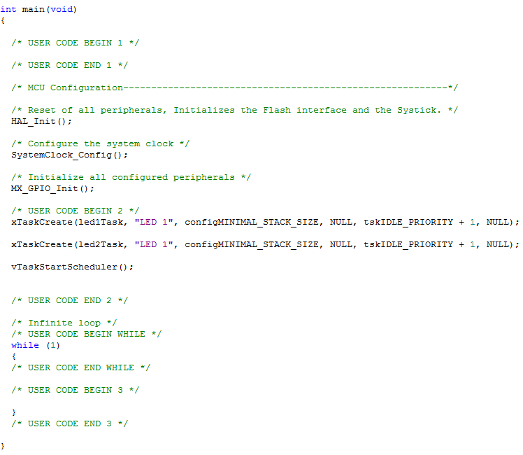

如果没有错误,接下来可以添加两个任务试一试了,添加的任务如下:
! H0 _' ^6 N2 U; S& j9 m" m# O0 v! Z6 b. N0 u8 P  k
" Y" T. u8 e7 b: j5 P% x' X9 X) M# @' r9 w' L) U4 w# U
QQ截图20150703071950.png ; `' M+ ~  H: P; n* c$ u
# y; I% l& t( I3 p- U: r1 O! b* T QQ截图20150703072019.png 2 b% b$ N3 Q' P# P1 \
! V9 a" t1 V; Q3 z
5 z+ I6 N1 c, g
再编译,排除错误后,下载到开发板,期待LED开始闪烁吧!" }9 D( m$ {/ R, W

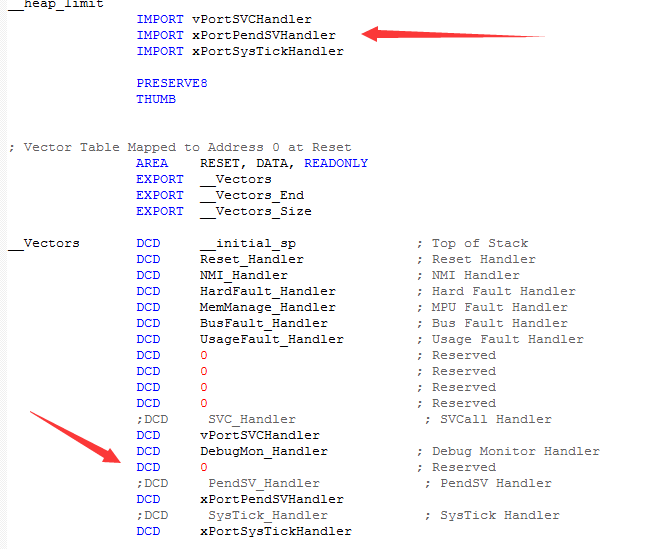

$ d9 G( E+ f+ C! b打开启动配置文件startup_stm32f407xx.s,按下面的修改
# O- G8 R% ~% m0 L* ?3 j; H: o7 _, i/ s4 t% M+ F7 U, \/ i% a3 t& x  z
( R0 R, c3 r/ z( c3 y; w) V1 o' a; E0 G- t. g
+ ]6 B0 l3 j2 y2 Z; _) q
为什么要这样修改?因为FREERTOS接管了SYSTICK及SVC等操作,所以不修改FREERTOS就不会工作。8 ~$ g0 g: l3 _4 a/ [
