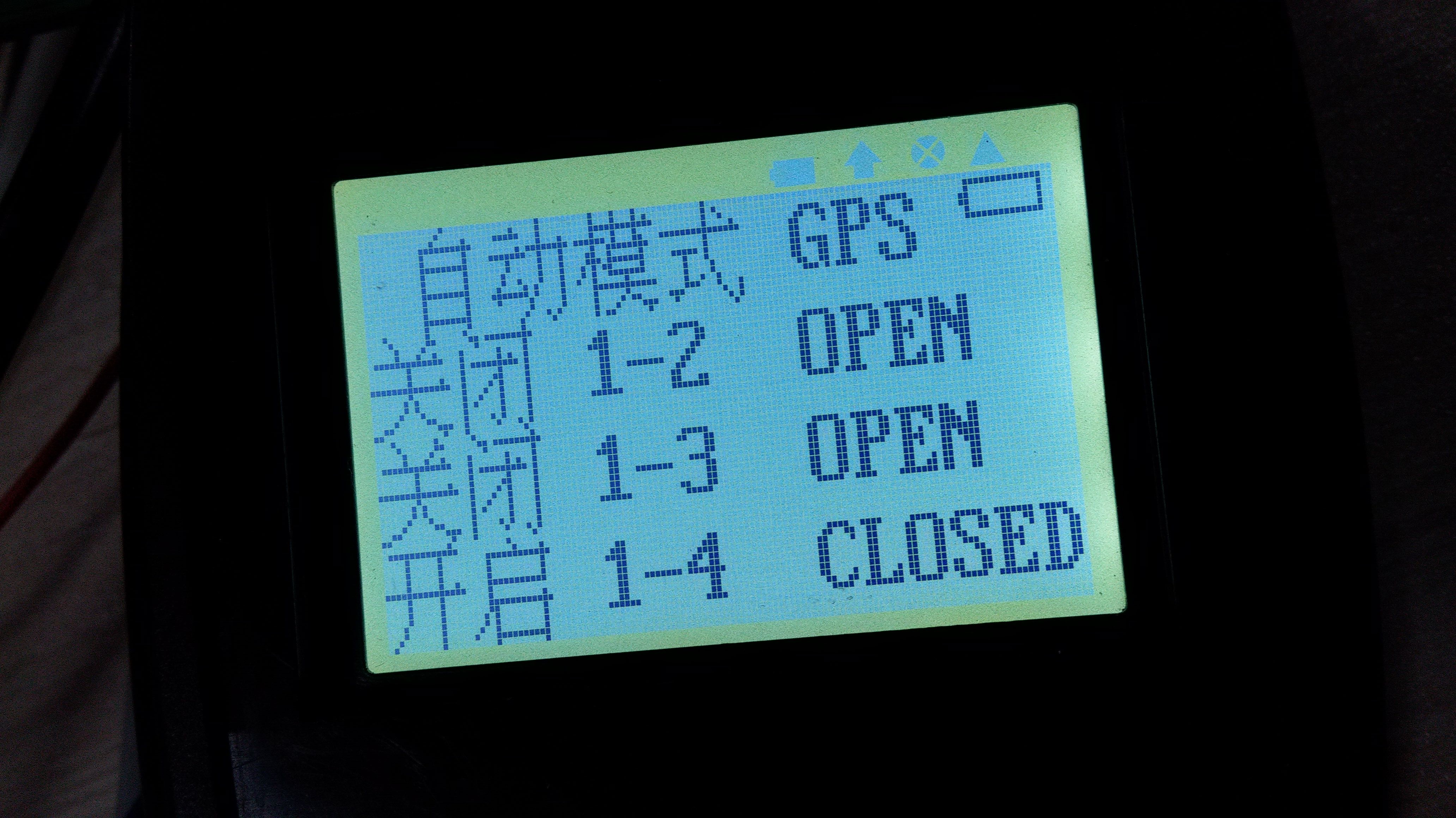

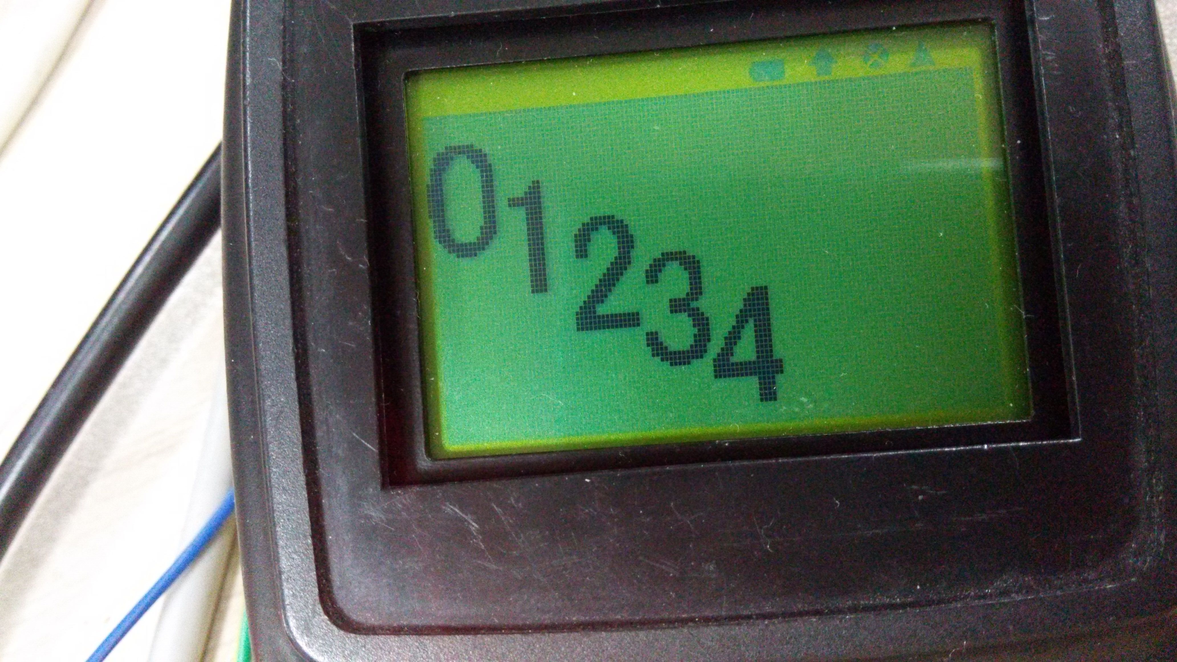

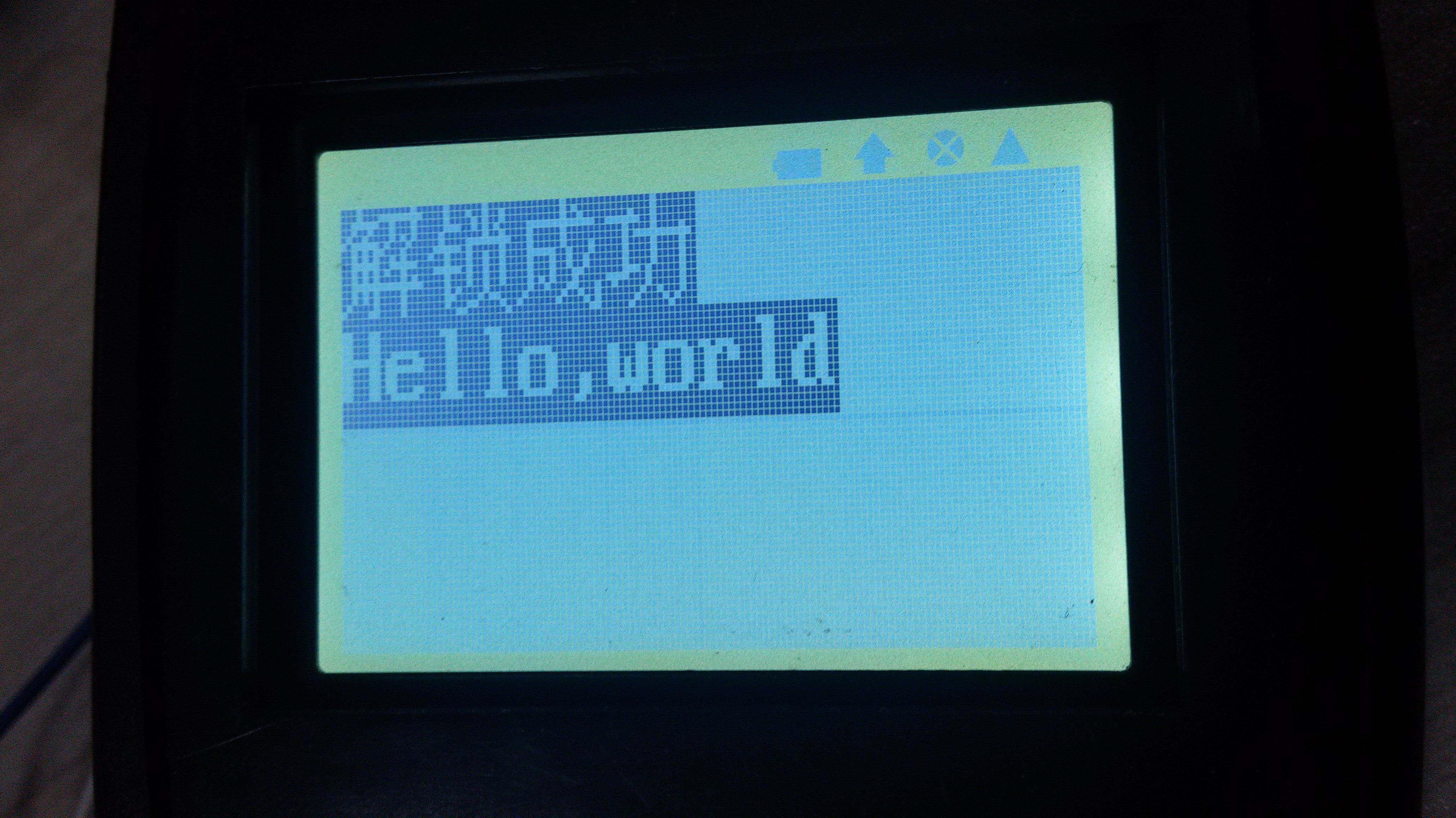

KS1080驱动:如何把汉字内码作为函数参数传递?
caizhiwei 发布时间:2015-7-8 20:56
HG1286416
7 e+ P' r8 C/ {! N/ N128×64点阵;9 }. y9 e8 |8 _* E. a3 G& E+ g
模块尺寸: 54.0×50.0mm;
1 s9 _% u1 o$ Z6 u, k显示尺寸:43.5×29.0mm;
+ A1 W& g# z, b1 Q3.3V工作;控制器为SBN0064G 兼容KS0108(不带字库)" r% j, s  a4 c+ a5 m! f" h
http://www.chinalcdmodule.com/3.3v-lcd-module---hg1286416.html
/ g% }3 g5 ?, |http://www.chinalcdmodule.com/upfiles/HG1286416.pdf
  G! w& D" v7 H- `, j1.12*16字体未开发0 F. H5 Z3 }) B$ V. c2 A
2.24*14字体未开发
; l$ h; d3 e" v9 @% P% P
  1. static u8 *FindGBChar(u8 *str)7 L  K1 L, Y! F' f
  2. {
    9 R1 C! w# @( z0 Q
  3.   u16 i;$ t9 n( ~; k  x8 |
  4.   u16 gbcharNum=25;  //动态结构体数组中汉字的个数
    $ x9 T- C% j1 {" q
  5.   //求结构体数组元素个数的方法:(sizeof(GBCHR_16))/(sizeof(GBCHR)),但编译器报错
    ! a0 x) I) u5 ?* E' j
  6.   for(i=1; i<gbcharNum; i++)
    + }: T0 C0 P6 F( R! l
  7.   {; O( b! k& n2 s7 Z9 C% M
  8.     if(*str==GBCHR_16[i].chr[0] && *(str+1)==GBCHR_16[i].chr[1])# _" [6 g- Q6 a7 |2 w. |% j
  9.       return (u8 *)GBCHR_16[i].dataTab;
    ' ~* y/ m- G( E* S
  10.   }9 e" i: `5 v! A2 {9 E9 O
  11.   return (u8 *)GBCHR_16[0].dataTab; //字库中没有要找的字,则返回第一个字模6 }0 d0 z# _. N2 i2 z- j+ @+ J
  12. }
    % x+ P5 g8 D. L7 `
  13. 8 H+ @2 K1 `* U
  14. * h" m# [# H6 l3 l( O2 j
  15. /*******************************************************************************; Z* c9 z& k) i7 t$ [  u% Q8 Q
  16. * 函数名:LCD_print_1632Num
    4 c! v6 j, ?3 E3 T( l
  17. * 说明:液晶字符输出字符(16*32字体)
    4 B& U1 o5 [( u2 e
  18.       row: 0,1,2,3,4(5 lines cross) 6 C! o' O0 q7 i& V4 }
  19.       column: 0~127(列) column=iner_column*16
    5 I7 H8 ?" P+ q! b* D( k" [6 F
  20. * 输入参数:reverse=0:common display reverse=1: reverse disp
    4 r5 l5 Y% [- e# |* t1 f
  21. * 输出参数:
    , v$ F& x. a1 a" N/ g  K
  22. *******************************************************************************/1 ^* O/ W0 a. _7 ^
  23. void LCD_print_1632Num(unsigned char row, unsigned char column,  u8 num,u8 reverse)
    $ g2 i* U. T0 c# _
  24. {
    3 ^: m2 M) g0 R0 ]
  25.     DispScreen(16,32,row,column,digitalTab1_16x32[num], reverse);/ j$ C3 k0 l' _  K
  26. }
    ! ~) F6 F! q8 i, K* L3 K0 w
  27. 9 h# i7 T, l' I  g" m1 v2 [- T
  28. " _3 T2 r- C! n4 ^  u5 b
  29. /*******************************************************************************
    & x: ?* x* r8 k
  30. * 函数名:LCD_print_1616CNChar
    $ X; m/ a& }  ?9 b8 b$ [7 P/ o
  31. * 说明:液晶字符输出汉字(16*16), [, O4 t" m" \+ k+ z- {- _+ f2 X
  32.       row: 0,2,4,6(4 lines)  row*2=page(0~7),
      I( F( v0 j7 D
  33.       column: 0~127(列) column=iner_column*16 每行最多显示8个1616汉字       # r0 w; h/ s2 O
  34. * 输入参数:reverse=0:common display reverse=1: reverse disp
    $ u: p( B; x. @$ `- E3 n
  35. * 输出参数:2 M. x" F9 g$ t+ h3 b
  36. *******************************************************************************/
    ! L; s( v# [9 s  z+ a2 n
  37. void LCD_print_1616CNChar(unsigned char row, unsigned char column,  u8 *str,u8 reverse): Z, V- ?* x  S8 t) o
  38. { ! e. d2 k; ]. i- G9 A+ z) G
  39.    while(*str!='\0')
    . z, m2 l+ O$ d  |" I
  40.   {
    ; i* n( y6 ^' Y
  41.       DispScreen(16,16,row,column,FindGBChar(str), reverse);       # X+ z' J: D' g
  42.       str+=2;, s: E& `/ m1 d8 L0 C$ c+ O7 P
  43.       column+=16;
    3 `& f( ~8 i% J: ^
  44.   }
    5 G+ _  ]  z0 l$ K" p( K" ?& t- E
  45.      / d' F; O, F8 `+ s7 W* s% ?5 K
  46. }
    ; m! _7 O- P, e# t3 y" ]
  47.   G" ^( d5 e) k
  48. //结构体数组
    & G' g$ n- Z9 A( e6 n
  49. //取码规则:PCtoLCD2002,(逆向)低位在前, 列行扫描, 阴码(1-亮, 0-灭)
    / t3 K0 @, n  u4 z+ F' ^+ p! U
  50. //LcmZimo.exe:从左到右从上到下,纵向8点下高位
    5 z4 A0 n. x+ l: u* Q
  51. const GBCHR GBCHR_16[] =
    " S+ k0 Y; @3 C+ C. K- F3 `& `
  52. {
    0 V- W( R/ E! }
  53. ; i' U/ ?2 ]8 q, A! B
  54. 0x00,0x00, /*每个汉字内码占用2字节,备用,移植时无需改动*/
    7 ^4 F3 H/ F& U5 V$ y! ?' p8 y
  55.       0x00,0x00,0x00,0x00,0x00,0x00,0x00,0x00,& x) u8 f! N* i
  56.       0x00,0x00,0x00,0x00,0x00,0x00,0x00,0x00,3 ?; I( R, m2 P4 _# u; G
  57.       0x00,0x00,0x00,0xFF,0x00,0x00,0x00,0x00,1 I( E: {+ a  Y3 x0 L
  58.       0x00,0x00,0x00,0x00,0x00,0x00,0x00,0x00,
    7 M% p1 d, B' c/ w) N
  59.         / f4 Z% r' ^. d- }! c, E
  60. "自", 0x00,0x00,0x00,0xF8,0x48,0x4C,0x4A,0x49,0x48,0x48,0x48,0xFC,0x08,0x00,0x00,0x00,7 c! c0 |, ~6 Z, R2 u6 r7 h5 @
  61.       0x00,0x00,0x00,0xFF,0x44,0x44,0x44,0x44,0x44,0x44,0x44,0xFF,0x00,0x00,0x00,0x00,2 S4 i/ A9 J+ R5 _! _; G
  62. - V( h: v% [& ?; G8 l; u
  63. "手", 0x00,0x04,0x24,0x24,0x24,0x24,0x24,0xFC,0x22,0x22,0x22,0x33,0x22,0x00,0x00,0x00,
    3 W  K+ O% P+ D, b6 _+ F
  64.       0x02,0x02,0x02,0x02,0x02,0x42,0x82,0x7F,0x02,0x02,0x02,0x02,0x02,0x03,0x02,0x00,
    ! }& v( T: \; I$ }  _
  65. . i: J% q' ^- I2 g/ B8 f* S7 E
  66. "动", 0x20,0x24,0x24,0xE4,0x26,0x34,0x20,0x10,0x10,0xFF,0x10,0x10,0x10,0xF8,0x10,0x00,
    / I: S, K9 |& f6 c4 ]0 U
  67.       0x08,0x1C,0x0B,0x08,0x08,0x8A,0x4C,0x30,0x0C,0x03,0x40,0x80,0x40,0x3F,0x00,0x00,
    ' T- ]5 G+ z, X1 W; h2 O5 H. X. S
  68. 7 w3 N8 E3 G7 X7 ^
  69. "模", 0x10,0x10,0xD0,0xFF,0x94,0x14,0xE4,0xBF,0xA4,0xA4,0xA4,0xBF,0xF4,0x26,0x04,0x00,) s: {$ z- d7 B
  70.       0x04,0x03,0x00,0xFF,0x08,0x89,0x8B,0x4A,0x2A,0x1E,0x2A,0x2A,0x4B,0xC8,0x48,0x00,
    9 f% g. h1 e  H' Y
  71. 3 R  J" H4 W# g; u; ~6 }. [  `- r# f! E/ `
  72. "式", 0x10,0x10,0x90,0x90,0x90,0x90,0x90,0x10,0xFF,0x10,0x12,0x14,0x10,0x18,0x10,0x00,  U- m$ {' P7 T, x, m! d
  73.       0x00,0x20,0x60,0x20,0x1F,0x10,0x10,0x08,0x01,0x06,0x18,0x20,0x40,0x80,0x70,0x00,  j5 i$ Z/ x7 F7 A; B( ^3 H, Y
  74. 0 p$ {- h3 w1 ~, M9 b
  75. "开", 0x80,0x82,0x82,0x82,0xFE,0x82,0x82,0x82,0x82,0x82,0xFE,0x82,0x83,0xC2,0x80,0x00,
    5 b2 t5 {' }5 s/ j  X8 a& P. P
  76.       0x00,0x80,0x40,0x30,0x0F,0x00,0x00,0x00,0x00,0x00,0xFF,0x00,0x00,0x00,0x00,0x00,
    , c. c- }$ h7 j) y6 }1 x5 J
  77. $ U  Y2 @2 N5 I9 I4 `% f
  78. "启", 0x00,0x00,0x00,0xFC,0x44,0x44,0x44,0x45,0x46,0x44,0x44,0x44,0x44,0x7E,0x04,0x00,! W8 h+ u2 w+ D6 |1 i! H' ]
  79.       0x40,0x20,0x18,0x07,0xFE,0x42,0x42,0x42,0x42,0x42,0x42,0x42,0x42,0xFF,0x02,0x00,+ n9 }. B. w3 A4 B
  80. , H9 B: I5 {$ C
  81. "关", 0x00,0x10,0x10,0x11,0x12,0x1C,0x10,0xF0,0x10,0x18,0x14,0x13,0x1A,0x90,0x00,0x00,
      ^) [8 I8 n/ }, N! F
  82.       0x81,0x81,0x41,0x41,0x21,0x11,0x0D,0x03,0x0D,0x11,0x21,0x21,0x41,0xC1,0x41,0x00,, f6 s; d5 W5 `8 I- u- @( c
  83. # ^3 n% M. C: ]( q0 O- }2 _# p
  84. "闭", 0x00,0xF8,0x01,0x22,0x26,0x20,0x22,0xA2,0xFA,0x22,0x32,0x22,0x02,0xFF,0x02,0x00,* ~9 H7 o! l/ y
  85.       0x00,0xFF,0x00,0x08,0x04,0x02,0x21,0x40,0x3F,0x00,0x00,0x40,0x80,0x7F,0x00,0x00) a- j8 u: G! b  w$ Y1 ^, a5 d* T
  86. //<- end                ) Q" U5 T1 ?1 S# K  l' K  p8 Y& H
  87. };
    ! r3 ^. b* N- N5 e. V0 d& q
* p3 t" a) K" d, T4 K+ l7 J& A
