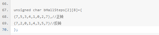

  54. unsigned char bHallSteps[2][8]={
  55. {7,5,3,4,1,0,2,7},//正转
  56. {7,2,0,1,4,3,5,7}//反转
  57. };

程序控制三相120°无刷直流电机,芯片为stm8s207rb其中有六状态,本应该是下面六种相序
UH WL           UH VL
WH  VL         WH UL
VH UL          VH  WL
用PD口外部中断捕获霍尔信号,却出现
UH VL WL       UH UL WL
WH WL UL      WH WL UL
VH VL UL       VH VL WL
写的程序出现了上下桥同时导通的情况
请问各位大神,这个该怎么解决?????

控制有感直流无刷三相电机,一定要搞清楚,HALL信号对应的电机的3相导通的时序,你这时序怎么来的啊,是自己测得,还是电机厂家提供的啊
那就地方 回答时间:2015-7-9 16:07:31
你一上电,电机是不是还抖一下啊
112207301219 回答时间:2015-7-9 23:52:21
用电调啊
好久啊 回答时间:2015-7-14 09:23:17
那就地方iv 发表于 2015-7-9 16:07
你一上电,电机是不是还抖一下啊
上电,没有抖动,就是嗡嗡嗡的响,另外开关管也在发烫
好久啊 回答时间:2015-7-14 09:25:42
那就地方iv 发表于 2015-7-9 16:04
控制有感直流无刷三相电机,一定要搞清楚,HALL信号对应的电机的3相导通的时序,你这时序怎么来的啊,是自 ...
时序自己写的,用TIM2捕获霍尔信号,也是这时序,没问题,可以正常转动

  1. #include "hall.h"
  2. unsigned char bHallStartStep;//换相步序变量定义
  3. //换相步序值0-5分别对应AB\AC\BC\BA\CA\CB
  4. unsigned int OutPwmValue=0;//PWM输出值变量定义
  5. unsigned char bHallSteps[2][8]={
  6. {7,5,3,4,1,0,2,7},//正转
  7. {7,2,0,1,4,3,5,7}//反转
