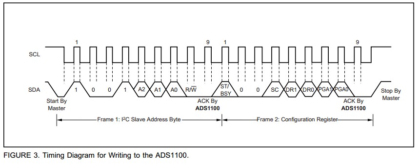

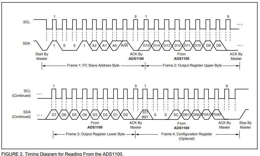

        现在在用STM32F407配置ADS1100的驱动程序,ADS1100用的是I2C总线,在芯片的数据 手册上面看了读写的时序。时序图在附件。        读AD时,单片机发送应答信号的语句应该怎么写的?在时序图中是一个低电平信号,是不是就是说,接收完一个字节数据之后产生一个低电平信号来作为应答。        附上我的配置代码。

  19. //从时序图中看到,读取一个字节数据之后,单片机需要产生一个应答信号,这里应答信号应该怎么写的?求各位棒棒忙,感激不尽!

'守護^ 回答时间:2015-7-12 00:05:27
是不是只需要控制I2C_CR1(I2C控制寄存器1)的ACK位就好了?
具体语句是不是可以这样写:
I2C1->ACK = 1;  //发送应答信号
'守護^ 回答时间:2015-7-12 00:08:06
不对,应该是:
I2C1->CR1= 1<<10;
埃斯提爱慕 回答时间:2015-7-12 21:41:28
