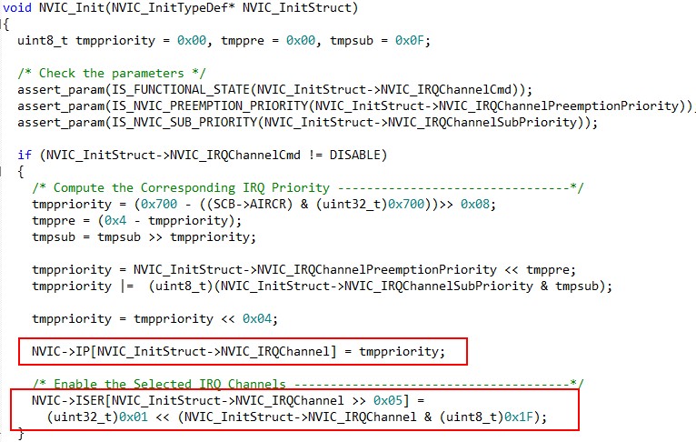

想请问个问题,今天学外部中断,用到了两个中断:EXTI_9_5_IRQn和EXTI_15_10_IRQn,下面是NVIC的初始化。问题:这里先后进行了NVIC的初始化,后面一个通道的初始化不会覆盖掉前面的初始化吗?

设置的时候是根据不同的中断分别进行设置的,不同的中断之间互不影响。具体可以看下函数void NVIC_Init(NVIC_InitTypeDef* NVIC_InitStruct)
关于NVIC的寄存器详细说明可参考下面的内核编程手册:
M4 programming manual.pdf (2.6 MB, 下载次数: 20)

和GPIO配置是一个意思,不存在覆盖的问题,寄存器地址不同!

库函数会自动做好的

感谢creep,为我解惑。继续努力,后续还会有问题要请教!
