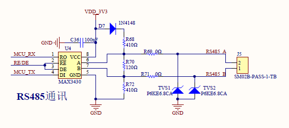

大家好,我用的是max3430芯片,和stm32f107通信。在485芯片由发送状态切换到接收状态时,电脑上的串口助手会多接收一个“0”字节,正常运行和单步调试时都会出现这种情况。这是我设计的电路图

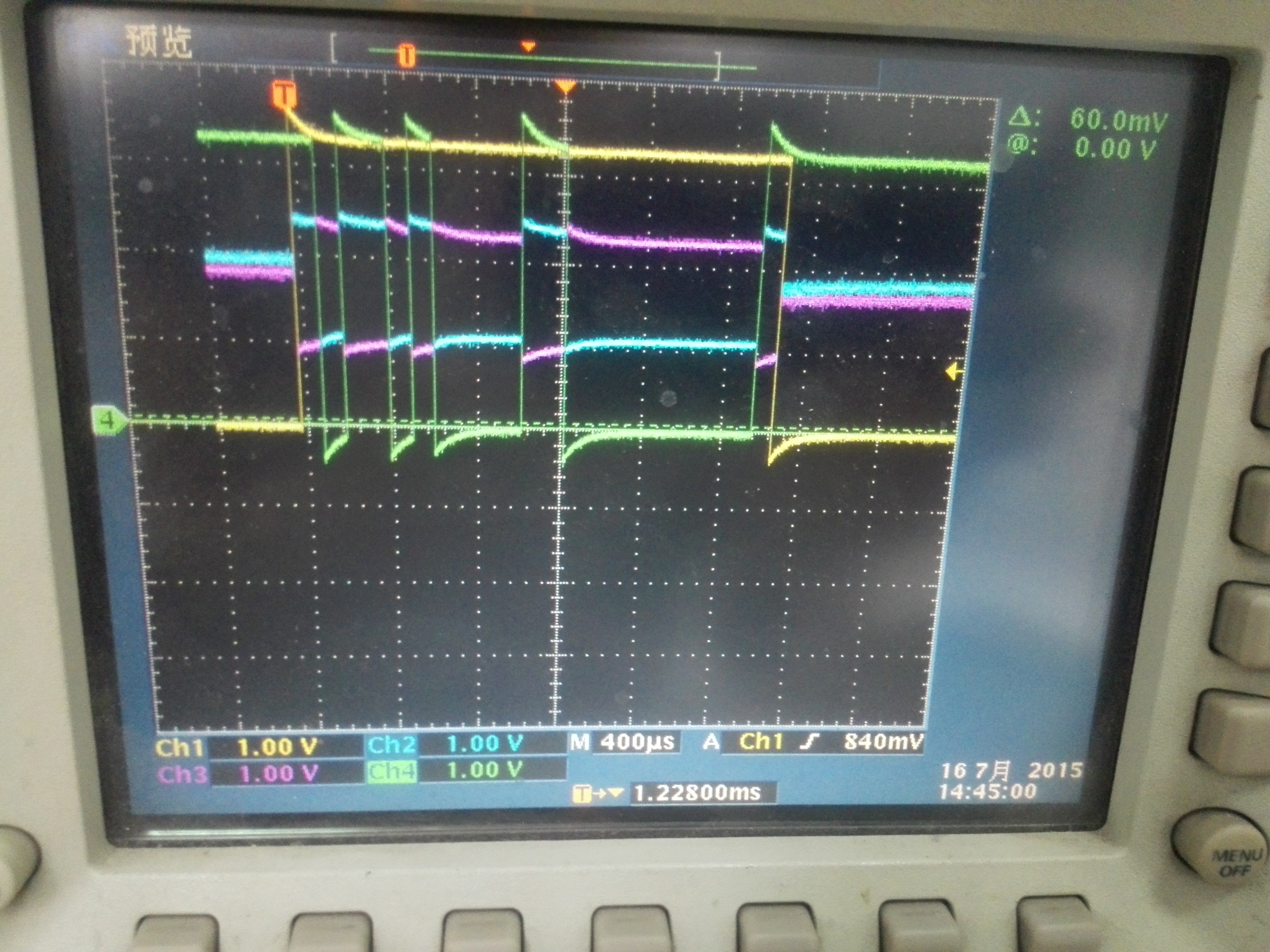

我又试了一下,波形没问题,就是发现单片机在一个发送周期内,自己连续发了两个字节,一个是我要发送的一个字节,一个是多出的那个0,但是我的程序写的就是发送一个字节,神马情况啊这是

看看波形,单步,看看在哪里出现

人之颠 回答时间:2015-7-16 14:59:00
cenzmin 发表于 2015-7-16 13:16
A、B线的电容,应该是A、B间一个,A、B分别对地各一个
我试了一下,波形没问题,就是发现单片机在一个发送周期内,自己连续发了两个字节,一个是我要发送的一个字节,一个是多出的那个0,但是我的程序写的就是发送一个字节,神马情况啊这是

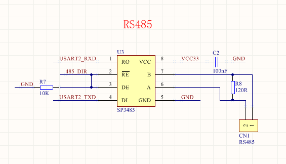

qwb 回答时间:2018-8-31 11:15:03
楼主你好,这个问题最后解决了吗。我这边也是用软件使能,电路跟你的也差不多,
也遇到了这个问题。

11楼电路比较好,A/B线加上下拉电阻
