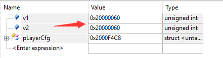

发现一个奇怪的问题,请大家讨论一下
我的C语言在这里不管用了,V1和V2的值相同?

大哥,aBlendedImage[]可是个数组啊,aBlendedImage的值和&aBlendedImage的值如果不相等那就麻烦大了!!!!
creep 回答时间:2015-7-20 23:00:45
在C中, 在几乎所有使用数组的表达式中,数组名的值是个指针常量,也就是数组第一个元素的地址。 它的类型取决于数组元素的类型: 如果它们是int类型,那么数组名的类型就是“指向int的常量指针“。
       在以下两种场合下,数组名并不是用指针常量来表示,就是当数组名作为sizeof操作符和单目操作符&的操作数时。 sizeof返回整个数组的长度,而不是指向数组的指针的长度。 取一个数组名的地址所产生的是一个指向数组的指针,而不是一个指向某个指针常量的指针。所以&a后返回的指针便是指向数组的指针,跟a在指针的类型上是有区别的。

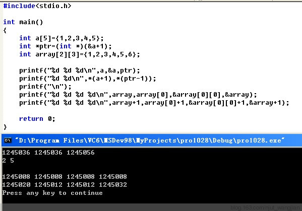

       请看下面的例子:
从以上输出我们可以看出:数组名和数组名取地址在数值上是相同的,均表示数组第一个元素的地址。但是二者的颗粒度不同。        当数组是一维数组时,数组名是以一个数组元素为颗粒度,表现为“当数组名加1时,这里的1表示一个数组元素单元”,例子中的数组元素为整数,所以数组名加1时地址加4;而数组名取地址&以整个数组为颗粒度,表现为“当数组名取地址&加1时,这里的1是表示整个数组单元”,例子中的数组为有5个元素的整型数组,所以数组名取地址&加1时,地址加20.
       当数组是二维数组时,数组名array、array[0]、&array[0][0]以及数组名取地址&在数值上是相同的,同样各个之间的颗粒度不同。其中array[0]以及 &array[0][0] 的颗粒度相同,均是以一个数组元素为颗粒度,所以它们加1后,地址加4;而数组名和数组名取地址&颗粒度不同,前者以一行元素为颗粒度,后者以整个数组单元为颗粒度,所以前者加1,地址加3*4,后者加1,地址加6*4.
以上内容来源于网络:原文地址

多谢,经验主义害人,一直觉得数组名就是地址,再取地址就没有意义了
