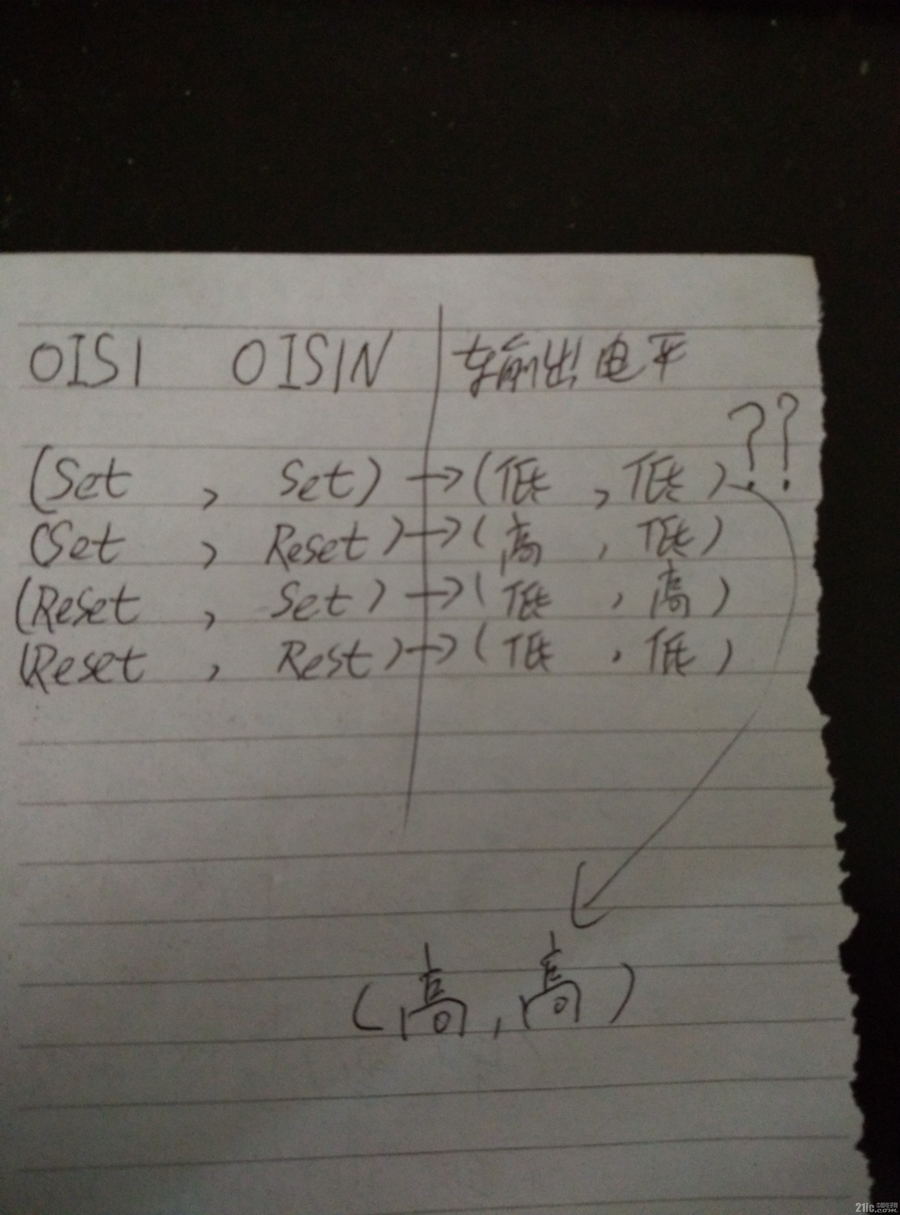

空闲状态是MOE DISABLE的时候输出值哈。因为你要先配置好所有的寄存器才会去开启MOE的,这样对互补驱动来说很有用的。因为P MOSFET和N MOSFET的驱动是相反的,有些情况下IDLE下是要高电平或者是要低电平的。但是我一直都是用低电平,我配置为高电平的时候,之前出过问题,就是MOE开启的时候,互补驱动中间是不会插入死去的,2个驱动会有重叠部分,相当于桥臂会直通。但是TIMER1有一个比较厉害的地方那个就是当MCU的主时钟挂掉了,驱动还是可以保证互补的。

这两个位所有的可能的组合的测试结果如下图,当
  TIM_OCInitStructure.TIM_OCIdleState = TIM_OCIdleState_Set;
  TIM_OCInitStructure.TIM_OCNIdleState = TIM_OCNIdleState_Set;
时,测试的结果为同时低电平,按手册上说应该同时为高电平的啊

测试结果
测试结果
你好我好大家好! 回答时间:2015-7-28 11:57:29
论坛就没人能解这个问题吗?自己帮自己顶
