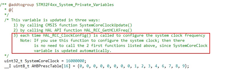

楼主明显看错了啊,uint32_t SystemCoreClock = 16000000;应该是16M才对吧,其实此处这个值无所谓的,因为这个只是初始值,配置时钟的时候还会更新。
这个变量定义的时候注释说的很明白了:HAL库是使用方法3进行更新这个值的。

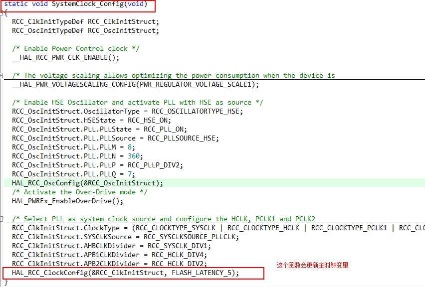

1、首先使用HAL会调用 SystemClock_Config();更新系统时钟,在这个函数里面又调用了HAL_RCC_ClockConfig,

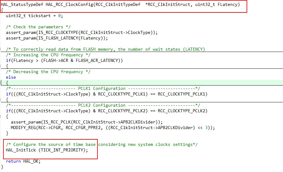

2、在函数HAL_RCC_ClockConfig的最后调用了 HAL_InitTick (TICK_INT_PRIORITY);

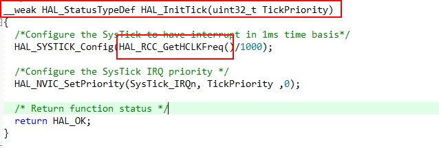

3、在HAL_InitTick (TICK_INT_PRIORITY);调用了HAL_RCC_GetHCLKFreq,

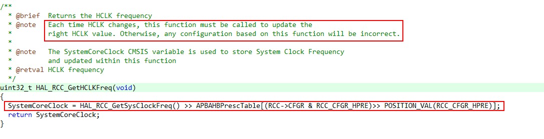

4、最后HAL_RCC_GetHCLKFreq里面SystemCoreClock被更新为设置的168M或者180M或者其他值。。
你会发现这个过程不单更新了SystemCoreClock的值,还更新了SysTick的时钟源(因为在HAL_Init();里面已经设置过一次了),所以即使修改了主时钟的频率,SysTick的1ms的中断还是准确的。

如果使用上面的图中步骤1的设置的时钟会是180M(使用外部8M晶振),如果使用USB的话主频一般配置为168M。当然根据需要和个人爱好可以随便配置。
PLL_VCO = (HSE_VALUE  / PLL_M) * PLL_N = (8/8)*360 = 360;
SYSCLK = PLL_VCO / PLL_P = 360/RCC_PLLP_DIV2 = 360/2 = 180M;
