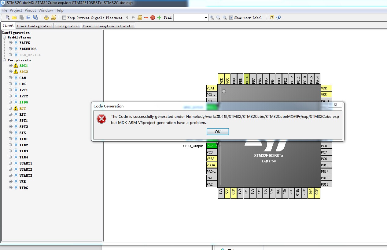

STM32CubeMX 创建工程后提示无法用MDK-ARM V5打开,我装的是MDKV5,第一次试用STM32Cube
创建工程后的提示

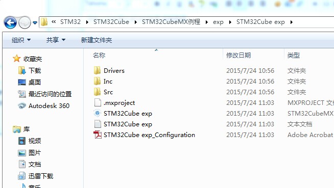

创建完成后生成的文件
创建完成后生成的文件

1211212.jpg 你生成的工程是不是选错了?

好像都没有生成KEIL工程的相关文件,只是加载了驱动库!

是的,没有生产KEIL相关工程文件,意思是说需要手动额外添加?

如果正确配置的话应该会产生完整的工程文件不需要手动添加。

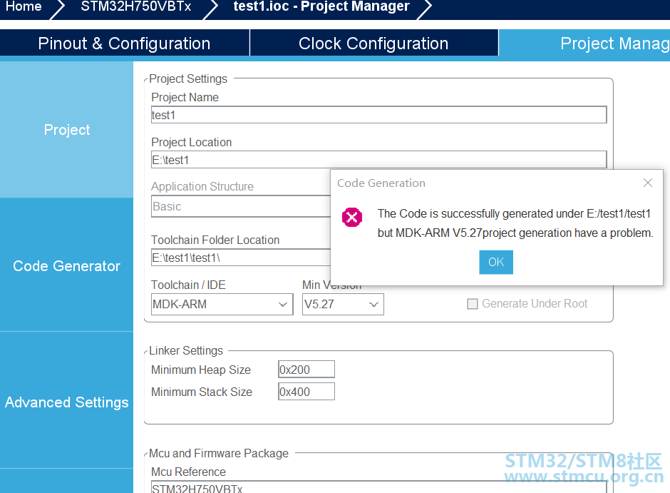

h55 回答时间:2019-1-15 14:48:17
你这个是没生成工程文件,是因为STM32CUBE的相关驱动库没安装
keviny65 回答时间:2019-10-18 07:59:21
我的工程路径里没有中文怎么也出这个问题?
