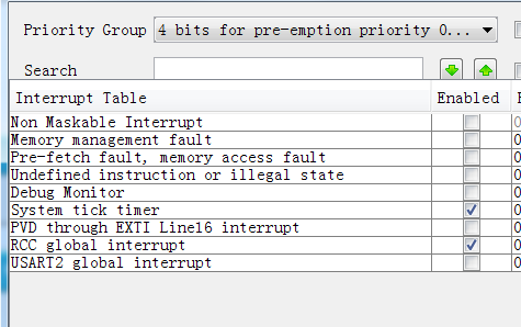

我用的f411板子,选择PA.9为外部中断入口,可是进入中断设置,发现没有 外部中断选项啊

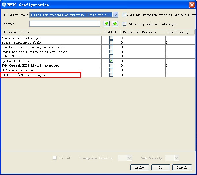

是不是没有配置PA9为中断模式?
先配置一下,我测试如下图:

恩恩。。是我引脚配置错了。。有了。谢谢啊

咦 真的没有啊, 哪里错的?PA4  PB1 PE10都无
枫天123 回答时间:2018-2-27 18:50:51
额, 有了, 把 Show only enabled  interrupts 前面的 √去掉!!!
