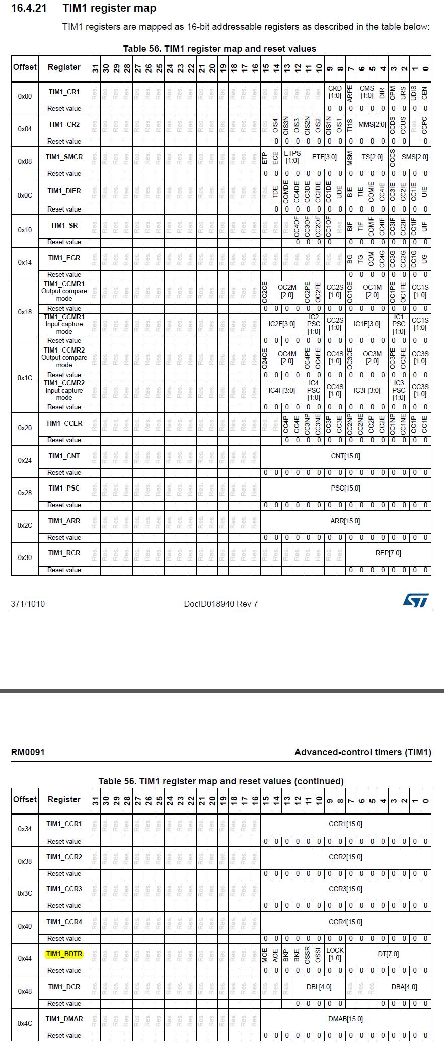

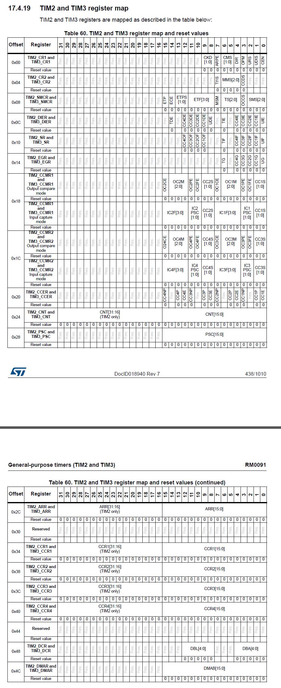

woshilee 回答时间:2015-7-25 16:11:55
原来TIM3没有那个寄存器
creep 回答时间:2015-7-25 17:19:10
woshilee 发表于 2015-7-25 16:11
原来TIM3没有那个寄存器
那个寄存器只有高级定时器才有的。

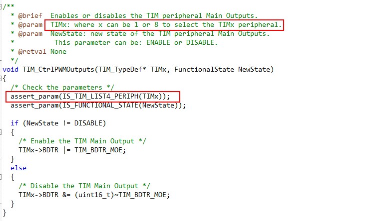

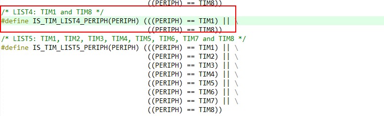

creep 回答时间:2015-7-25 22:16:11
woshilee 发表于 2015-7-25 21:53
恩,但是库里和手册里没有直接说
如果你使能了参数检查:【STM32F303开发】+库函数参数检查  ,程序就会检测到你调用的参数错误了,这个在各个系列的库里都有参数检测,可能命名不太一样。

先把文档研究透先,2个TIMER还是不一样的,TIM3是最简单的不涉及到互补驱动,如果只是简单的PWM驱动就不要用TIM1,TIM1很繁琐。至于你说的TIM3无法关断PWM,好像TIM3真没MOE这个位,你可以尝试改变CCR的值来ENABLE和DISABLE,我经常这样干
