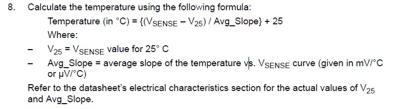

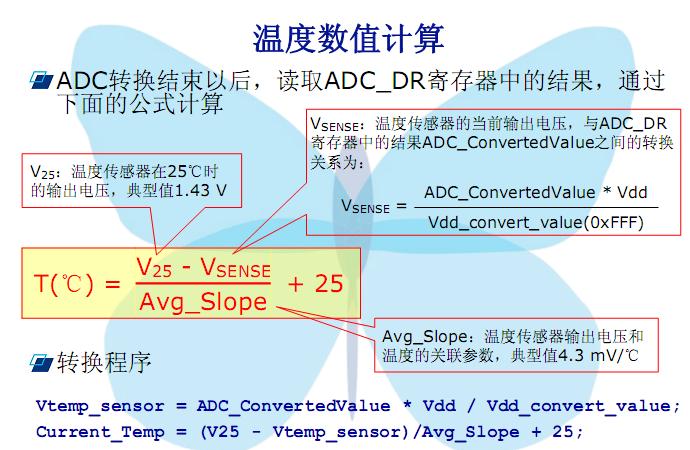

用这个测出来是70多度
在网上搜的是图片上那样测出来是40多度,到底哪个可以用啊?

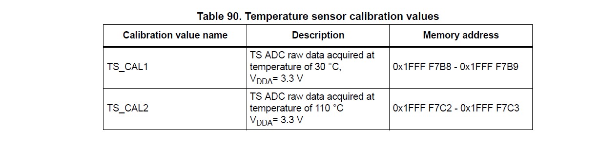

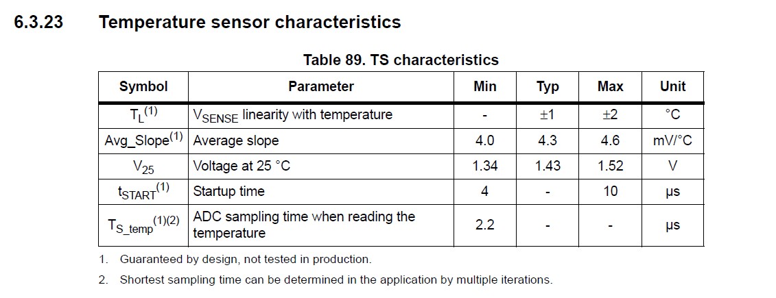

70多度肯定不太可能,正确的方法应该是你那个图片上的计算公式,如果不太清楚可以看看参考手册上的计算公式,
上面的那几个参考值可以在数据手册上找到,具体值你要看看你用的那个芯片的数据手册上的值是多少。
好像还有2个校准值可以使用,具体的值保存在了内部flash的上,

infofans 回答时间:2017-12-23 20:55:36
creep 发表于 2015-7-26 17:47
70多度肯定不太可能,正确的方法应该是你那个图片上的计算公式,如果不太清楚可以看看参考手册上的计算公式 ...
请问一下怎样把TS_CAL1和TS_CAL2的值取出来呢?
