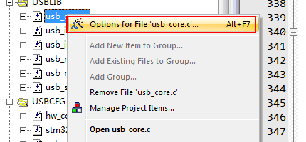

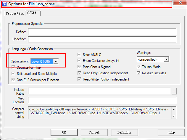

creep 回答时间:2015-7-28 11:40:36
对某个变量加关键字volatile或者对某个文件单独设置优化等级!
1 选中文件
2 设置优化登记

creep 回答时间:2015-7-28 16:44:43
moyanming2013 发表于 2015-7-28 16:26
你这样的话对整个工程都不进行优化了!
楼主试一下:
#undef  levelxx
我已经说了对某个单独的文件设置优化等级不是对整个工程,如果需要可以将不优化的函数都放在这个文件里。
netlhx 回答时间:2015-7-28 17:05:24
1 选中文件
多谢
