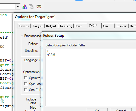

为什么工程放在桌面上有时候编译的时候找不到路径啊
w小菜才 提问时间:2015-7-28 20:51 /

chifen 回答时间:2015-7-28 21:38:06
工程文件最好和被编译文件放在 同一级 并要设置一下 查找文件对像
yvonn 回答时间:2015-7-28 21:38:38
没有遇到过,你自己的问题估计是,绝对路径与相对路径的问题。

w小菜才 回答时间:2015-7-29 16:12:57
我也这样摄制了,但是就是找不到相关的文件

废鱼 回答时间:2015-7-29 16:26:48
什么系统?是WIN7吗?很可能是路径太深。
w小菜才 回答时间:2015-7-29 16:37:14
win8.1  的,还有路径太深这种说法?
废鱼 回答时间:2015-7-29 16:48:59
以前也发生过类似的问题,很多IDE因为路径太深、路径有中文都会发生类似的错误。
