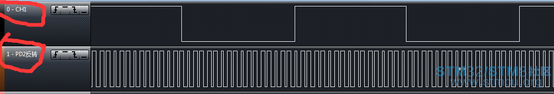

    想看看在TIM1的重复计数器等于0的情况下,更新中断是在计数器上溢时发生,还是在下溢时发生 。就配置了下面的代码,在更新中断里面反转PD2引脚电平,与通道一输出的pwm波比较,用于指示更新中断产生的时刻,结果测量波形显示,在每一个计数周期中产生好几次更细中断,不知道这是为什么???求大神帮忙啊

自己已解决:问题出现在进入更新中断后,没有清除硬件中断标志,这样的话单片机内核以为一直有更行中断的产生,所以就会一直执行更新中断子程序,出现上述现象。在中断子函数中if语句内部加上一句:                        TIM_ClearITPendingBit(TIM1,TIM_IT_Update);,问题就解决了!
