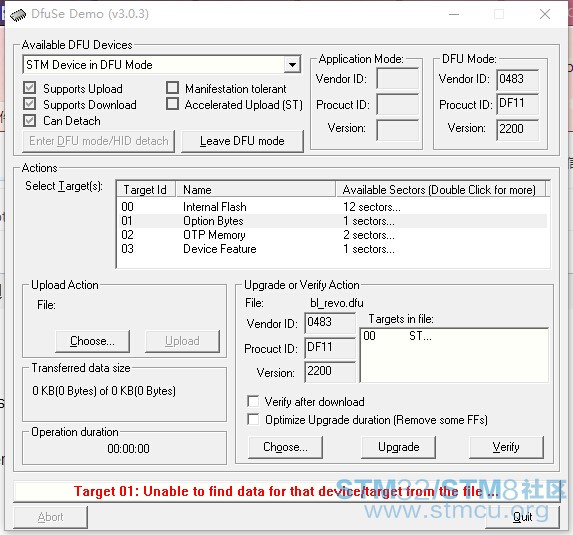

想DFU模式,给stm32f405下载bootloader,出现问题,紧急求救。
tryfly 提问时间:2015-8-5 12:01 /
我使用的是Dfuse demo  3.0.3
一切设置都完事,加载dfu文件。
然后点击upgrade     ,出现错误。如下图,请问这是什么原因。

废鱼 回答时间:2015-8-5 15:16:40
没有找到文件,点choose选择一下文件。
tryfly 回答时间:2015-8-5 21:07:22
我当然选好文件了。我的前提已经说了,是把所有步骤都正常走的,点upgrade出的问题。

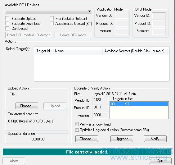

suoma 回答时间:2016-5-8 13:36:32
xmshao 回答时间:2016-5-8 21:28:06
suoma 发表于 2016-5-8 13:36
我这边使用Device中没有出现设备,已短接DFU和groud
你确定你的DFU驱动都装好了;或者说你的相关配置弄好了;
STM32芯片的DFU编程及相关话题
http://mp.weixin.qq.com/s?__biz=MzA3OTIxMjQyNQ==&mid=503464081&idx=1&sn=7d1c3c09d21fa6d2adab752832c09b7c#rd
suoma 回答时间:2016-5-9 21:28:18
解决了,驱动安装路径少写了
