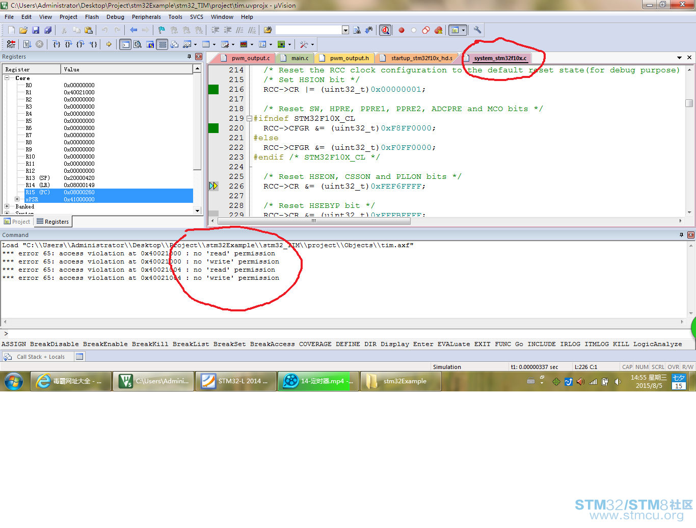

keil 软件仿真,程序都进不了main()函数,老是跳进——System函数里,运行就提示没有不允许读写,main中设置断点也不行,,,求指教

netlhx 回答时间:2015-8-5 15:01:48
以前搜索并收藏的一个解决方法,供参考,基本上就是这几个方面
http://blog.sina.com.cn/s/blog_3c63d2bd0102vt9a.html

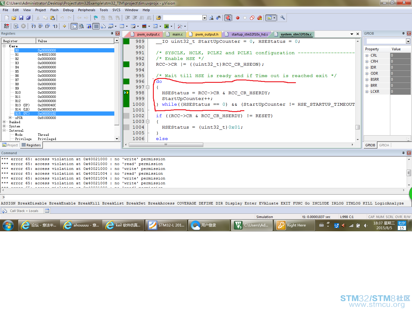

废鱼 回答时间:2015-8-5 15:12:52
system中的死循环,可以仿真一步一步走。

bleukey 回答时间:2015-8-5 16:14:24
用keil reset一下,一步步走下,看到哪里

这个主要的原因是仿真的时候,某段内存并不是真实存在的,所以会出现不能读写的问题。

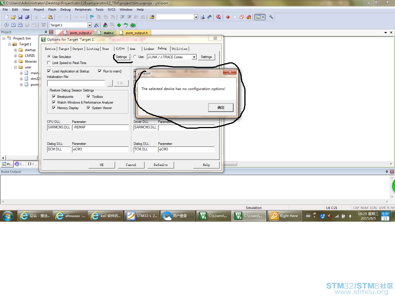

将工程选项中的DEBUG选项卡配置抓出来看下
ahouuuu 回答时间:2015-8-5 18:32:13
将工程选项中的DEBU ...

ahouuuu 回答时间:2015-8-5 18:38:53
