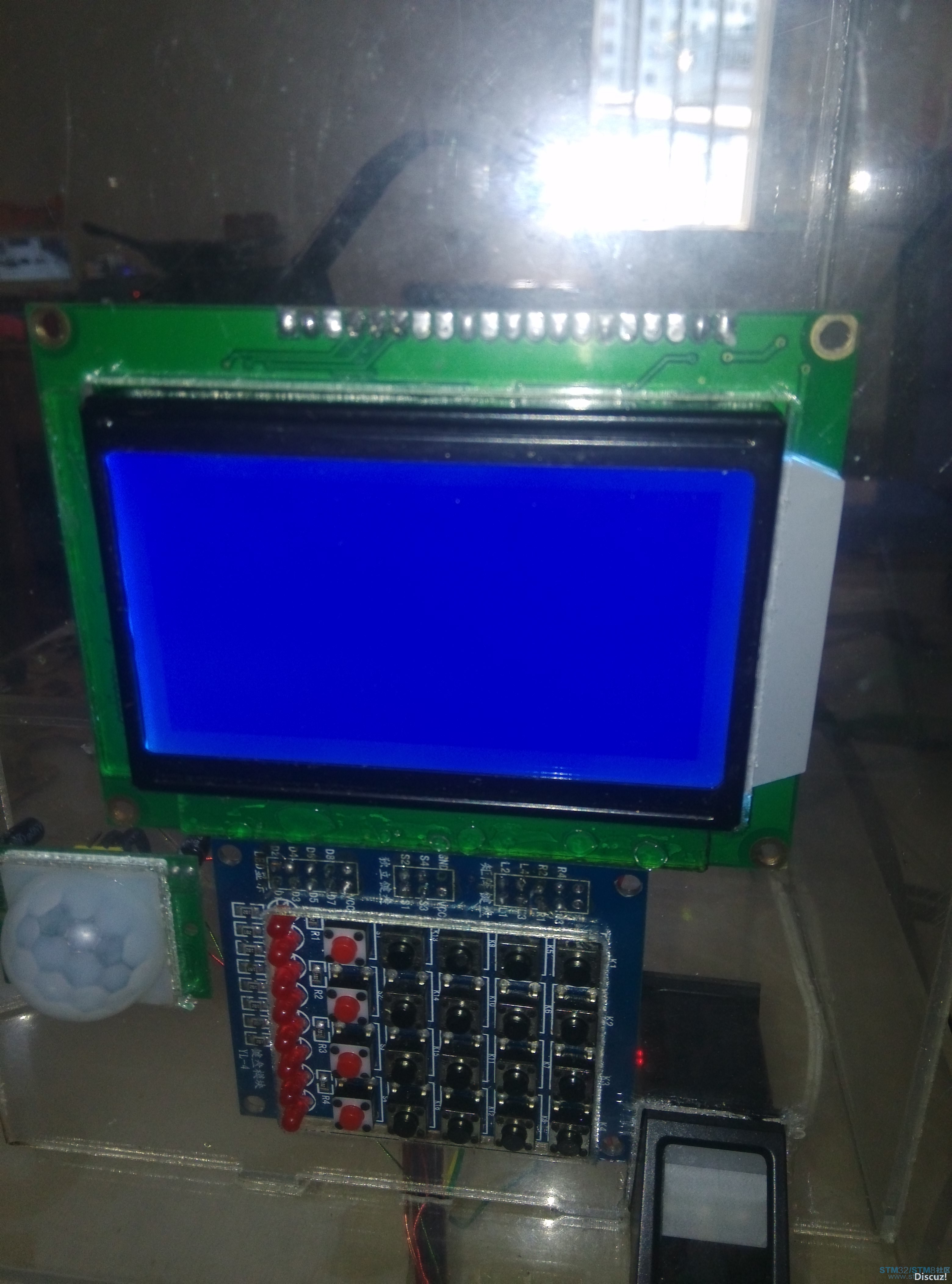

我的屏幕是带字库5v12864不知道怎么用板卡Io驱动,因为Io电压是3.3v我也试了三极管9014集电极接0v基极接了1K电阻到F411Io口发射极接到了液晶Io进行数据传输。还有也做过显示屏的背光 控制芯片电源接5v 显示屏数据口直接接F411也没有显示!难道我要重新买个3.3v屏幕吗。哪位好心人有M4内核12864串行显示的程序请分享分享!

除了供电,其他使用FT引脚即可

用个电平转换芯片

可以将IO设为开漏输出,然后外接5V上拉。

多谢大伙我已经解决了 其实是因为排线短路的 误认为是线路正确 3V3不能做信号线;
