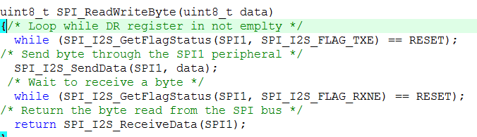

spi的hal库和标准库传送接受数据,如下图,这么写的话这两个函数是不是是等价的啊

应该是等价的。

如果MCU的SPI是主设备的话上面的标准库函数和下面的函数等价;
  1. HAL_StatusTypeDef HAL_SPI_TransmitReceive(SPI_HandleTypeDef *hspi, uint8_t *pTxData, uint8_t *pRxData, uint16_t Size, uint32_t Timeout)

不知道你有没有用过nrf24l01模块,我在51和32之间进行数据传输,可是32总是接受不到数据,或者有时候就是乱接收。
党国特派员 回答时间:2015-8-8 11:14:55
我在STM32和freescale之间传数据,没有任何问题。
