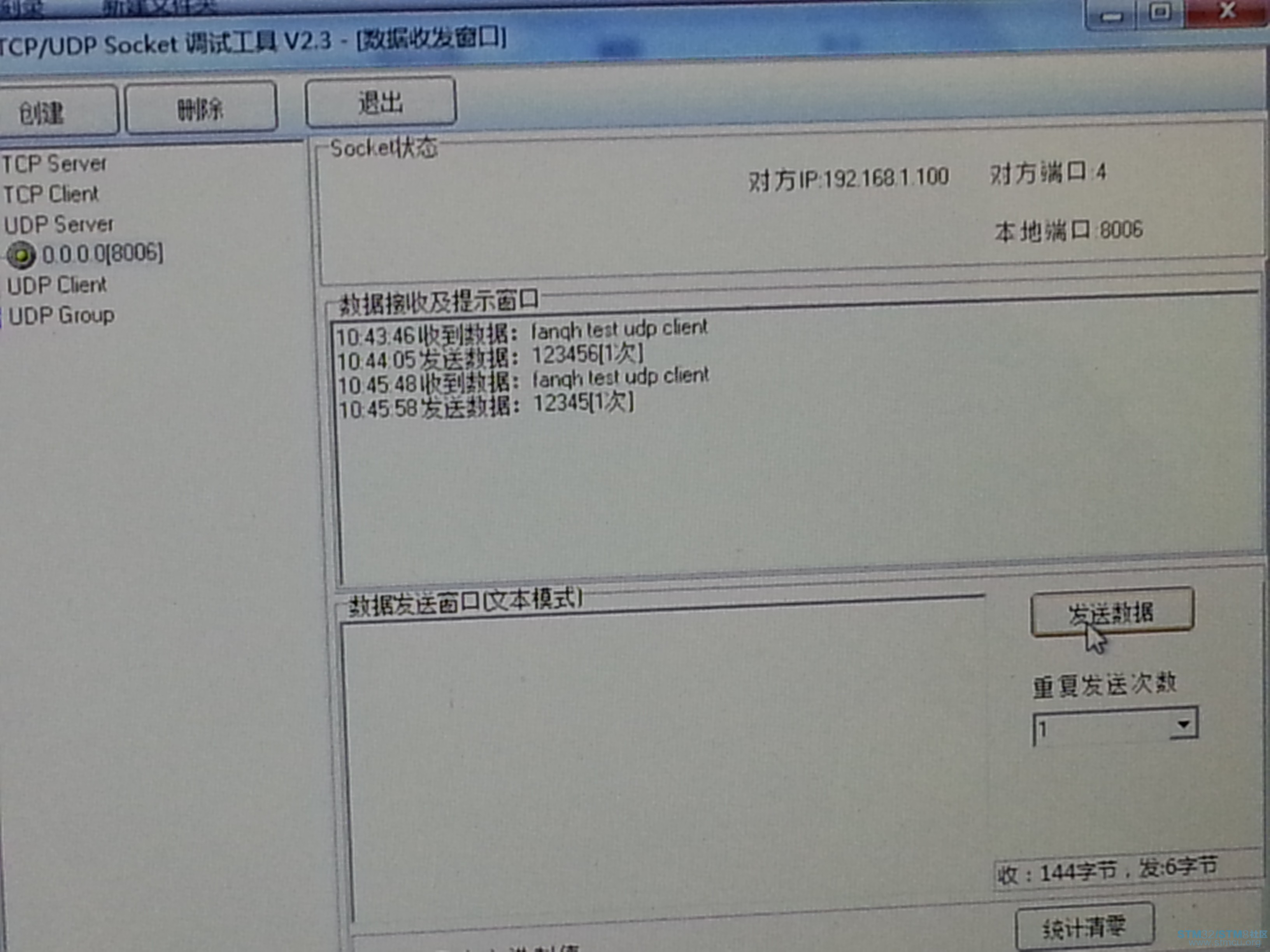

UDP client 端能发送出去,但是无法接到数据(跳不到接受回调函数),,帮看看什么问题,各位????是神州的开发板源码,,不知道为什么无法接受到数据6 ]' ~/ |& e! W) c0 ?2 o

udp server端
udp server端
