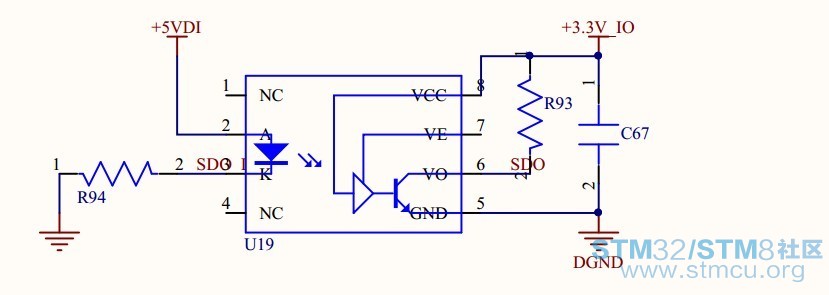

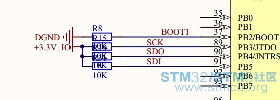

any_014 回答时间:2015-8-18 16:26:27
就是不能读取高电平成功。
修改了下程序,在SPI读数的时候,如果读的是高电平就让LED1取反,如果读的是低电平,就让LED2取反。
结果发现LED2不停的闪烁,LED1无变化。感觉就像是读错了管脚,该管脚一直是低电平似的。可是我实际读的是PB4,PCB板上量的也是90管脚(100脚封装),有明显波形。查了下手册,90脚确实是PB4.也怀疑过PB4管脚损坏,于是编写了个程序,根据PB4的管脚点高低,控制LED灯的亮灭。没问题。

any_014 回答时间:2015-8-19 09:20:17
觉得也有可能是经过高速光耦,有一定的延时,读取的时刻不对。
心中月古 回答时间:2015-8-19 17:04:42
any_014 发表于 2015-8-18 17:28
程序已上传,在一口,能抽空帮我看下吗?
自己感觉是没问题的,也许是自己检查不出来... ...
PB4默认是JTAG口需要重映射。

any_014 回答时间:2015-8-22 15:24:03
enjoyfreescal 发表于 2015-8-19 17:04
PB4默认是JTAG口需要重映射。
谢谢回复,查了下,确实是默认JATG模式。
然后就修改了下,但还是没什么用。

心中月古 回答时间:2015-8-24 16:06:40
然后就修改了下,但还是没什么用。
还要开启在Debug模式时,使能相应IO口,DBGMCU->CR &= ~0x00000020;
