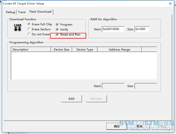

creep 回答时间:2015-8-10 20:57:16
选中Reset and Run。
wm20031015 回答时间:2015-8-10 20:59:30
设置FLASH烧写选项那里没有勾 "reset and run"
w小菜才 回答时间:2015-8-10 21:06:52
creep 发表于 2015-8-10 20:57
选中Reset and Run。
设置了,但是还是不行
w小菜才 回答时间:2015-8-10 21:07:14
设置了,但是还是不行
