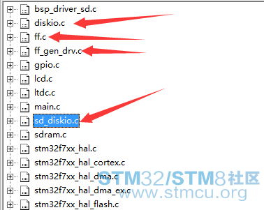

首先在工程里面添加FATFS组件,最简单的办法就是将FATFS整个拷到目标工程下面,然后将相应的支持文件加入到工程当中。
0 b' @; n$ t2 H" s( S, @* }4 w
& u, j) w; o& X. h" Q  a3 [$ i3 _' u2 C QQ截图20150811204114.png 9 F( K5 o% Z$ R  P+ W( F# ~
2 K3 {8 p  u3 ^! W8 k这些都是要加入到工程中必不可少的文件。, e+ l9 n' V$ k- V6 W: t2 P
# L& Z  {' r! T

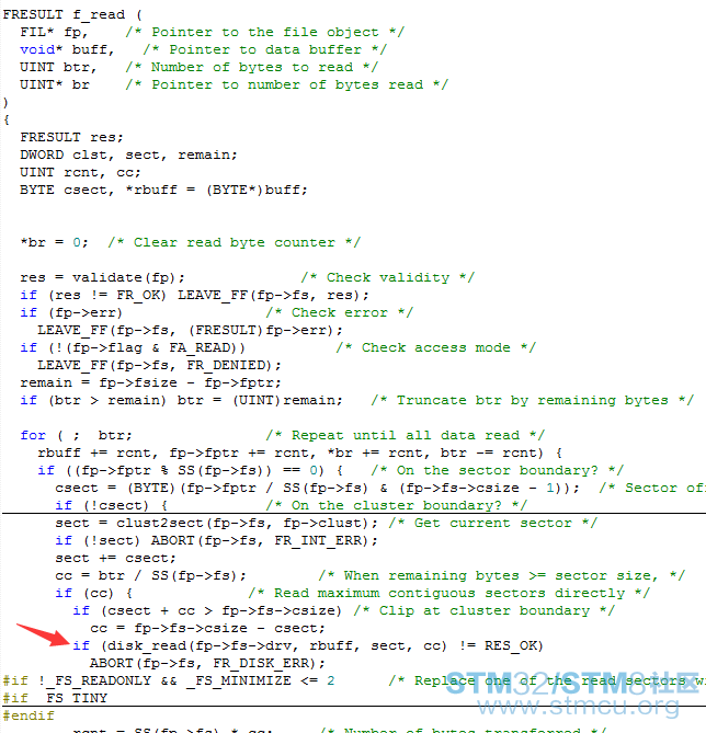

注意最后面的那个文件sd_diskio.c,这个文件就是FATFS与SD接口的桥梁,FATFS执行读写操作,实际上要调用SD的读写函数,下面以读操作为例,
9 O2 s9 X6 `- O) Q, K6 g, ~6 N% z, [: A  {
$ e4 ~3 q3 [5 k1 l
8 e' h6 w# O, |接着看5 Q" a5 P) N, u" e3 Z! G
7 Q/ t- v6 M6 R0 n2 Z# X QQ截图20150811213006.png

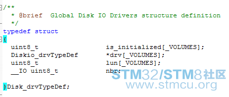

6 t) Z5 H6 i% {: y7 X' ^: Adisk是一个结构体变量,其定义如下
" y! ]6 y( t  k' C
" k+ {9 R( q9 p! v0 N* |) E8 i8 P QQ截图20150811213241.png   p# y/ ], x, z8 S9 G  F# }

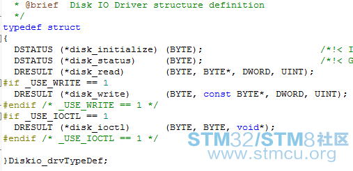

. H9 D5 b' U1 u$ ?! J" }其中的Diskio_drvTypeDef结构定义如下+ V: a+ g% w1 r2 N+ r3 e0 K  S/ F
9 A  |6 j: Y1 v+ z3 `% N1 s- D6 L QQ截图20150811213051.png 4 }: ]: V  I% |* x; ]8 j& e; v

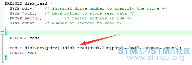

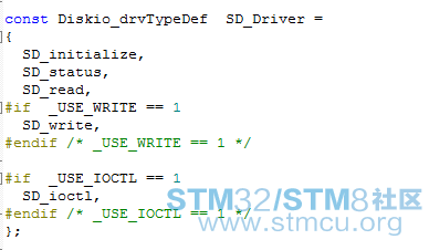

8 }# F+ B- L2 ?0 q. d( R将SD卡的读写与FATFS的读写连接到一起的是下面这个定义
; t  P( \8 P& ]4 I+ l1 G/ ^4 `$ N6 R
. j( m6 ~  R& J. H$ s* {" E2 l

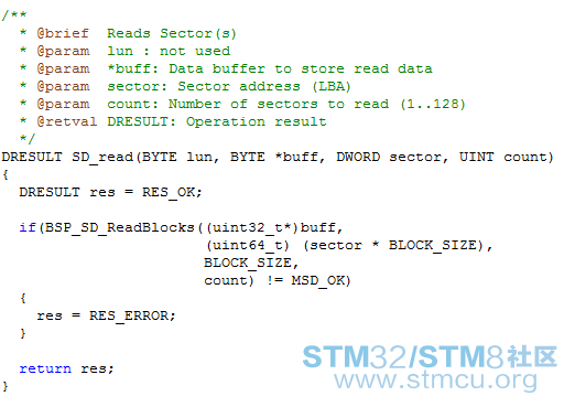

* ?9 \" q5 a- G7 L5 F& I) T这样,一个f_read操作就被链接到了SD_Read操作,下面就是SD_Read的代码,可以看到该函数执行SD的块读写操作。+ U4 ~) r& F; ^
+ O2 @; `7 n2 }
  W" C: b  V; w" w QQ截图20150811213519.png ( C+ t, o1 T3 \0 x
