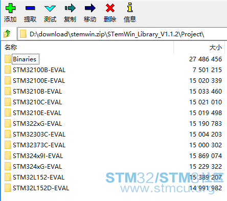

STEMWIN和其它的三方固件稍微有点区别,直接以LIB的形式提供给用户,如果要从源码编译,自己去下载源码吧。$ Y* W" E9 B7 Z4 h, @5 Q# J7 E
+ ^$ I- S0 j* j2 \5 ^1 n% f& s

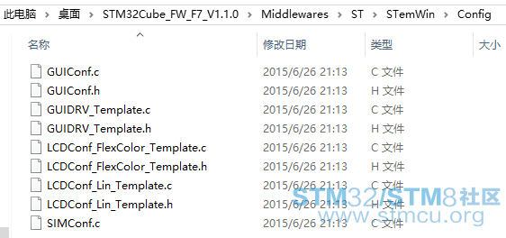

既然是LIB的形式,开放给用户的就有限了,实际上STEMWIN已经做好了,你只要提供LCD的接口给它就行了3 @5 y8 s: }$ `$ Q% y
& O' x) s( J* o2 k+ o' s2 Z QQ截图20150815093106.png 2 v% D3 w1 c) @0 w3 y; Y, q7 w* k+ r
' O8 m1 o0 r% L: H1 f# ?这里就是我们可以配置、修改的地方。一个一个来说3 c7 n2 b7 E: L- x
8 f8 Z- D( ^2 d" W# u
GUIConf.x 用来给STEMWIN分配内存空间1 w, N5 [2 f9 P. s2 I# s) _4 i
GUIDRV_Template.x 用来加入自己的读写像素点函数
: g8 A- i* Q" ]- C$ P( oLCDConf_FlexColor_Template.x  LCDConf_Lin_Template.x 对应非线性及线性LCD配置函数,在F7-DISCO中,由于内置LTDC,经配置后的VRAM就是一个线性空间,所以就在这里配置自己的LCD低层操作就行了。
4 A2 Z$ O6 M& @9 a. aSIMC.x 用来配置模拟器的
( Y# d- X- h6 v6 K, {2 k
( J( Z: ~3 y% @$ r+ b( [2 e6 l在F7-DISCO上,将GUIConf.x和 LCDConf_Lin_Template.x 复制到用户工程里面,对它们进行修改。
/ r& n: \9 z$ ~9 c) j4 K; Z; X) e- ^2 I" v8 K) D
在我的工程里面,将 LCDConf_Lin_Template.x 均修改成为LCDConf.x文件。7 N- u2 m8 T! n! w, i

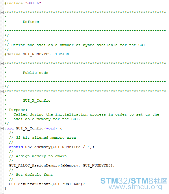

+ h/ n% `  }% `: U. {% C9 k下面先看修改后的GUIConf.c文件3 \  f/ V7 e( O
9 q- ]( C' ]) I3 w" H1 e
: Q% k+ X  \6 k
3 n# v$ y1 d0 W9 }  p0 U7 @* W2 J6 a这里没有什么特别的,就是分配一块空间给STEMWIN用,注意这个值不可太大,也不可太小,我就分了100K。2 M. ]+ R! [7 F+ p% @

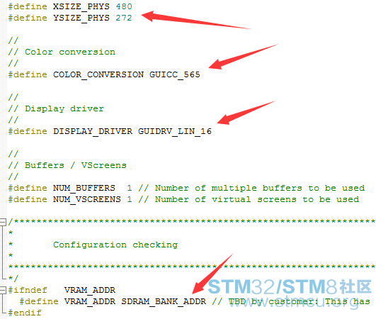

( ~" ~9 O! c- l& f$ s( A# eLCDConf.c文件有几个地方要注意一下8 q8 a! Z. V1 c
5 s1 v% @6 J9 H4 H( O QQ截图20150815094440.png $ A/ v5 T, |$ V# O6 T
2 w+ v9 \( ?8 B+ Y# C+ _! \1 y注意上面标注的几个地方,无非是LCD大小,色彩模式,VRAM地址而已。注意要和LTDC中配置的一致,否则可能花屏或者进入HARDFAULT。" G  L2 [' e0 V& [

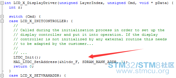

另外一个需要修改的地方在下面,这个是GUI在初始化时自动调用的LCD配置函数。
% u, O4 q+ j5 v: R( G+ U5 A4 l, n; h( i6 ^+ {: w
QQ截图20150815094732.png * A8 V* g! Y3 |4 t
0 t" s3 _' o- x8 S6 d7 k. Y* n
这样简单的配置之后,底层的适配就完成了。

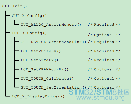

先调用GUI_Init()来初始化GUI库,GUI初始化流程如下
& o. P6 M3 }3 p5 B, Q
  s; _) s) j+ `& P3 B QQ截图20150815093920.png : s# N, r3 A2 p# Q
0 ~9 `7 w9 a- W, z: ~3 V/ V上面的几个函数都分别位于GUIConf和LCDConf文件中,回头去仔细看下。& }" L2 c  Y; j4 D6 q

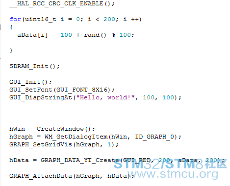

在使用STEMWIN之前,记得先打开CRC的时钟,官方文档这么说的。
0 X- \* t" j. W. x& B* b7 Y, N; j4 u  p1 o0 p# I3 g; r
创建200个随机数据,显示在GRAPH上面。
  R- F* l7 k8 n8 R. Q% B& z
' s7 d: a! F0 `& f2 L初始化SDRAM,因为LTDC用它来做显存。
8 x! M) F- W* B# [: _) U! h: s: g+ y" p6 f, j3 }8 X
GUI初始化
' v7 v, b# ^4 n) W9 ~  i' T! i
% }2 J5 F/ p: ]创建两个组件,一个是WINDOW,另一个是GRAPH,WINDOW作为GRAPH的父窗口。" U9 [+ }6 Z' ], u& S
0 k1 B% B3 x$ {% l! b0 r
将数据附加到GRAPH上面。8 o  V5 O4 O7 b8 R; n" I

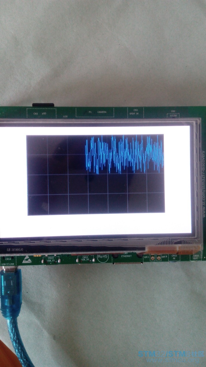

OK,基本完成,下面是运行效果。细节以后再研究,入个门先。
9 y- T2 o0 e! Z# d0 e% P+ ?
" `! w; }! P8 a: j0 _9 w0 y$ V IMG_20150815_095649.jpg
