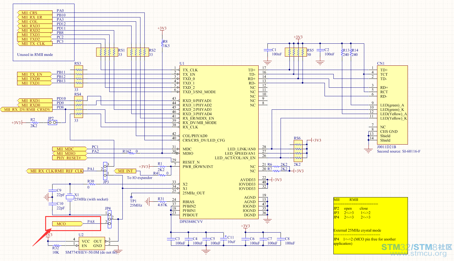

在官方出的开发板上有一个MCO线,  这个有什么用呀  不用可以吗?  我在设计的时候没有加上去,好像是提供时钟信号,可是PA8这个引脚也没这个功能呀。还有就是  现在插上网线  网口灯不亮。

MCO就是MAIN CLOCK OUTPUT喽,输出主系统时钟

嗯   这个是必须的嘛? 因为DP8384 已有一个晶振提供时钟了,   而且PA8这个引脚也没有输出时钟的功能吧,数据手册上没有看到呢  所以对这一点有疑惑,  麻烦解答,谢谢

嗯   这个是必须的嘛? 因为DP8384 已有一个晶振提供时钟了,   而且PA8这个引脚也没有输出时钟的功能吧 ...
数据手册肯定有的,你没仔细看

确实PA8是没有这个功能的

你用CUBEMX看一下。上面有PA8输出50M时钟的
