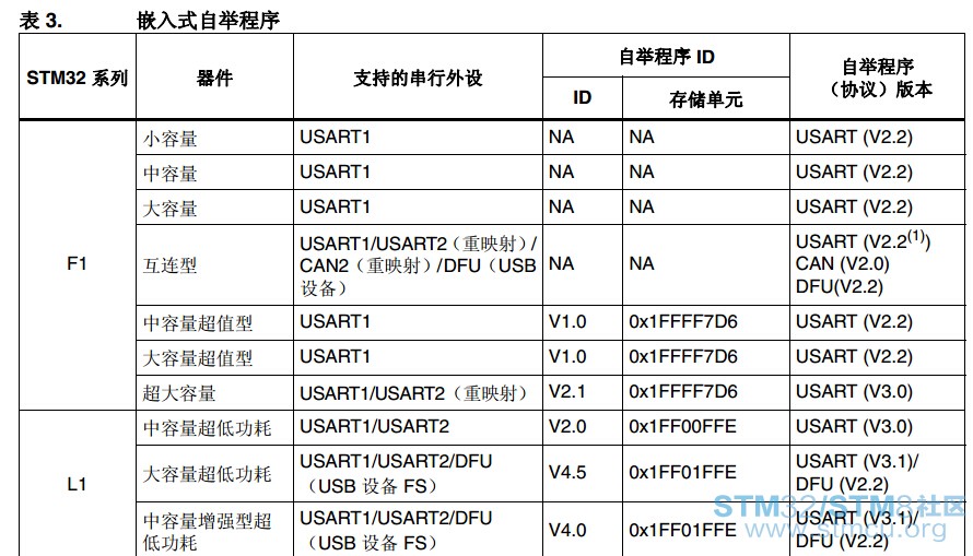

这个问题确实不怎么高级,但对初学者是个不小的困惑。
这是因为ST公司在STM32的FLASH内部嵌入了BootLoader程序。
如果你用过宏晶的STC单片机,就知道为什么它能用串口下载程序了。
到http://www.stmcu.com.cn/design_resources.html下载AN2606和AN3155看看就明白了。
内嵌了bootloader倒是知道,那么问题来了,用哪个串口都可以直接下载吗?
谢谢!
AN2606中文版12页3.3节“自举程序标识”讲的很清楚。
