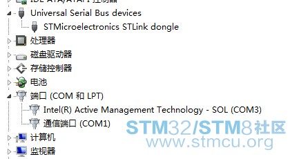

stm32 discovery 连接之后没有COM显示
chydfire 提问时间:2015-8-21 14:34 /
怎样才能显示COM口呢???试了很多驱动了。。。就是没有啊之前有同学也有过这个问题:
https://www.stmcu.org.cn/module/forum/thread-599606-1-1.html
不知道能否解决啊。。。
求求大神指导!!!

fjjjnk1234 回答时间:2015-8-21 15:06:31
需要装驱动
vipfanghui 回答时间:2015-8-21 15:10:16
我也遇到这个问题。我是升级了win7的一个补丁才安装上驱动的。就是win7 sp1补丁包。win7自动更新里就有这个。之所以安装不了stlink驱动是你的win7不全,ghost版的缺少系统文件。
chydfire 回答时间:2015-8-21 15:55:54
但是驱动都已经装过了  而且能够正常烧写程序的
chydfire 回答时间:2015-8-21 16:03:20
vipfanghui 发表于 2015-8-21 15:10
我也遇到这个问题。我是升级了win7的一个补丁才安装上驱动的。就是win7 sp1补丁包。win7自动更新里就有这个 ...
确定吗   我试试  我觉得不是
JackieLaura 回答时间:2015-8-21 16:46:05
discovery除了F7的有虚拟串口,其他的板子都没有。请问你的是F7的discovery吗?
netlhx 回答时间:2015-8-21 20:21:45
STLINK/V2是没有VCOM的,STLINK/V2-1才有VCOM
风子 回答时间:2015-8-22 00:41:11
好像discovery没有虚拟串口吧
mark0668 回答时间:2015-8-22 15:36:15
stm32F4   discovery 没有COM

chydfire 回答时间:2015-8-28 09:07:16
我的板子是STM32F407VG,通过USB转串口线连接Discovery板上的USART-TX\RX及GND,我自己连的是PA2,PA3两个管脚
