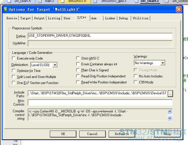

芯片 STM32F030K6T6
设置的宏  USE_STDPERIPH_DRIVER,STM32F030X6,

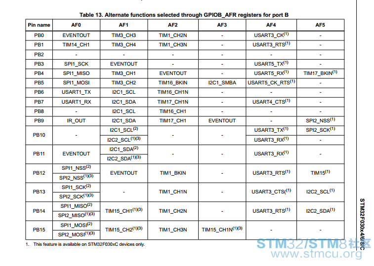

PB端口复用
PB端口复用
设置
设置
