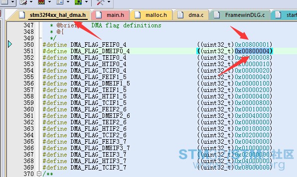

STM32CubeMX 这个问题算是BUG吧?

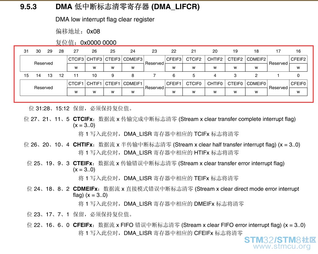

楼主想表达的意思是?一般这个不会错误的。可以参考寄存器手册。
mark0668 回答时间:2015-8-25 12:49:39
都是对应一个位,不会多个位吧?
废鱼 回答时间:2015-8-25 18:00:37
位 23、17、7、1 保留,必须保持复位值。
这个做对比数据,如果这些位不为0,说明有问题了。。
moyanming2013 回答时间:2015-8-26 10:32:18
有些寄存器可以实现8位的字节访问
