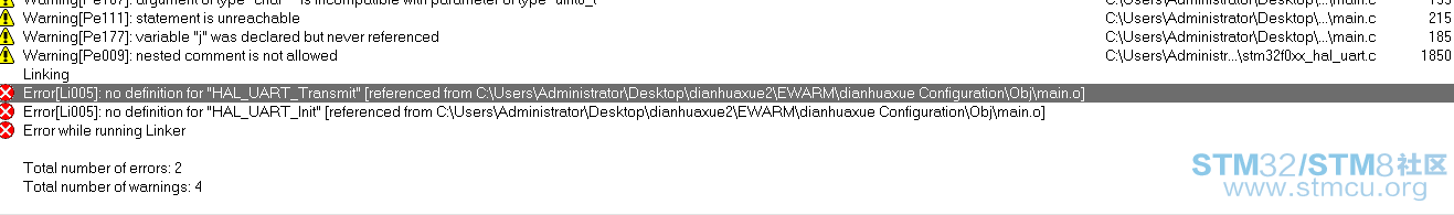

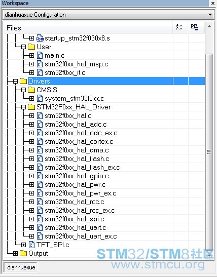

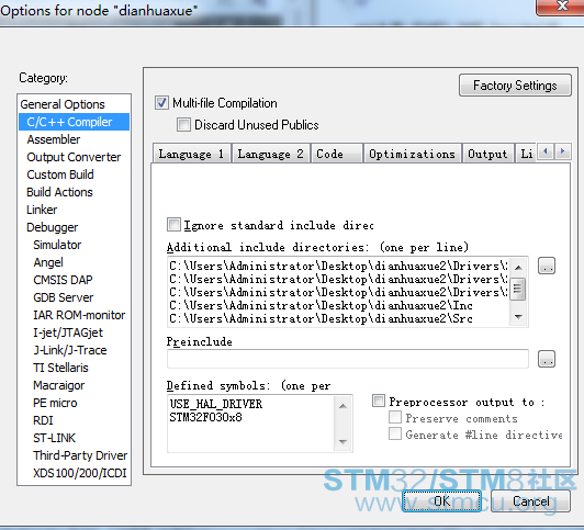

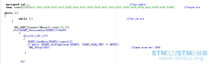

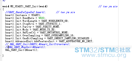

大家好,我想要改编一个程序,我得到了个实验的程序,它是用cube编的,里面很多已编好了,我要加入串口的程序,但是我加入了uart.c文件,uart.c文件下也有.h文件,设置了路径,但是我一但在主函数中调用库函数,它就显示Error[Li005]: no definition for "HAL_UART_Transmit" [referenced from C:\Users\Administrator\Desktop\dianhuaxue2\EWARM\dianhuaxue Configuration\Obj\main.o]等。不知道是为啥,求各位帮看看

creep 回答时间:2015-8-28 13:43:21
找到stm32f0xx_hal_conf.h文件,去掉第68行对串口模块的注释。
//#define HAL_UART_MODULE_ENABLED   改为 #define HAL_UART_MODULE_ENABLED
