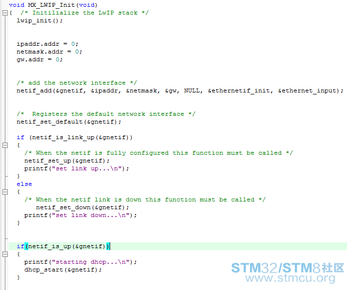

3. 主要的初始化代码如下

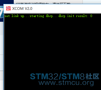

串口输出的相关信息如下

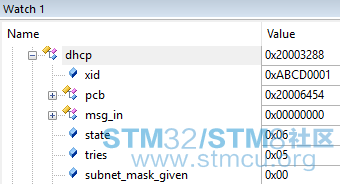

gnetif结构体中的dhcp状态总是如下

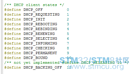

查了一下,发现0X06对应的DHCP状态是DHCP_SELECTING,完整的DHCP状态如下

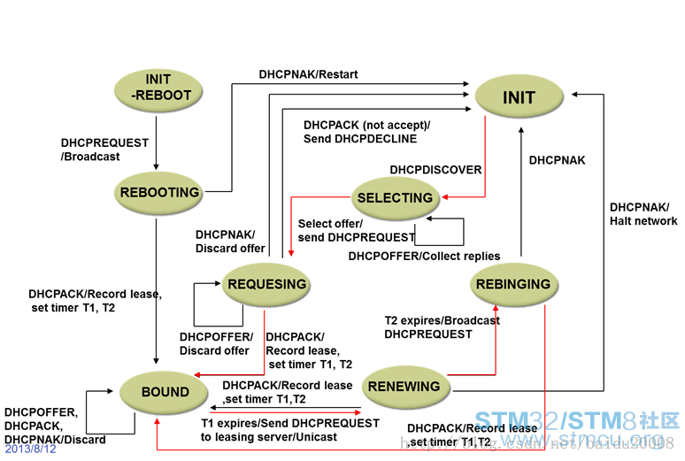

另附上一张DHCP的状态机图
