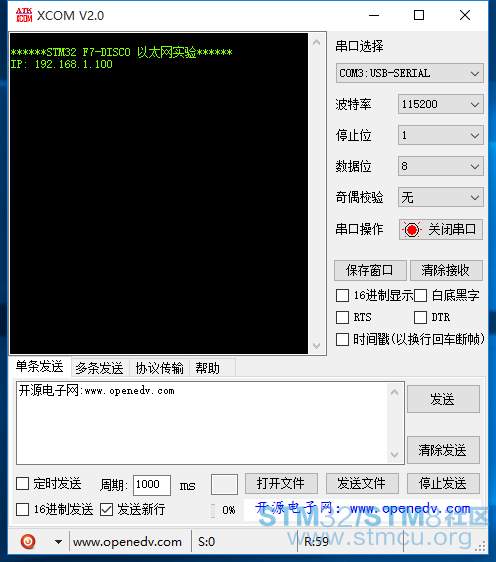

2 ^( g- w: y2 I2 t* ^+ b3 底层驱动,也就是所谓的ETHERNETIF,这个就是以太网接口。它是上层的IP与底层的硬件之间的接口,也就是通常意义上的网卡驱动。这个过程包括GPIO初始化,ETH控制器及PHY的初始化。F7-DISCO使用的是内置的ETH控制器,外置的PHY接口。这个地方坑爹的地方在于,我们要设置PHY的地址,这个值为0,但我查看原理图的时候硬是没找着。一直按的是1来初始化,结果是导致了DHCP不能获取到正确的IP地址。这一个地方就折腾了3天!
" e+ x0 {9 u0 v* Z& E& y4 如果要自动获取IP地址的话,还需要了解一下DHCP的原理及初始化过程,这里需要注意的地方就是通过全局的NETIF中的DHCP变量来查看初始化过程中的返回状态,直到得到DHCP_BOUND的返回值。才表明正确得到了DHCP IP地址。! _5 r1 s) k9 [1 q

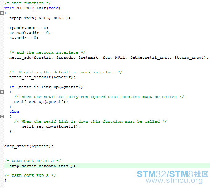

下面是初始化框架
$ [( G0 G: n4 d2 V) F
5 j  _9 F3 b" m; } QQ截图20150830112404.png 5 L5 ?; A5 ~; ~! V  L- N
% w8 v9 g4 ]6 Z: d: T" \: _1 Netif_add函数的倒数两个参数,这两个参数是两个函数,分别负责ETHERNET的初始化和输入数据的处理。
. x* }) j5 v8 l8 f- |2 dhcp_start负责获取IP地址,需要一个DHCP服务器,使用一个与电脑相连的DHCP服务器即可。4 V5 m1 l5 q+ M
, `6 X. B; W3 H' A
如果配置正确的话,应该可以获取到正确的IP地址。: `! Y5 C5 D  y$ c# |9 E6 F
) W' o2 c0 y3 M1 o" Y% H) N+ {

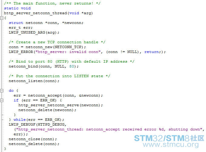

+ [3 F6 E1 n5 N$ _. b实际上这里就是把HTTP服务器以一个任务的形式实现,代码如下
- ~+ Z1 n7 j5 F
, x, U! r3 [- S( u

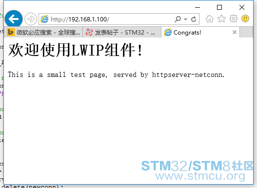

& ^3 E# e' {5 ^) P, ~6 l( Y运行的效果- N: o; ?6 u5 x! I! L4 {- [* _
: v% M0 p! X3 i( C7 j% [) G QQ截图20150830113608.png
1 A+ j' o2 l( A3 w
