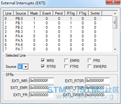

寄存器的状态图
寄存器的状态图

心中月古 回答时间:2015-8-31 12:40:04
  1. RCC_APB2PeriphClockCmd(RCC_APB2Periph_AFIO,ENABLE);
  2. GPIO_PinRemapConfig(GPIO_Remap_SWJ_JTAGDisable, ENABLE);
  3. DBGMCU_Config(((uint32_t)0x00000020),DISABLE);/* 解决仿真时JTAG复用口无法输出的问题 */
  4. 放在IO初始化相应功能之前,自己不会的话第一时间尽量想办法自己搞懂,比别人告诉你更好,数据手册和参考手册都有相应说明。
心中月古 回答时间:2015-8-31 12:36:18
PB3为JTDIO口默认,需要remap相应IO口
