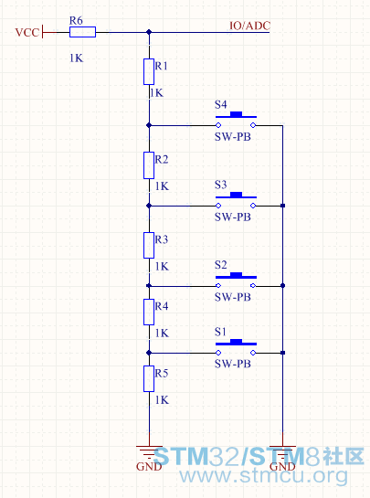

皈依 回答时间:2015-9-3 22:03:33
AD 按键配不同的电阻 不过阻值的分配是个学问了
拉肚肚 回答时间:2015-9-3 22:25:51
我以为平均分配就好了

皈依 回答时间:2015-9-5 08:07:20
拉肚肚 发表于 2015-9-3 22:25
我以为平均分配就好了
平均分配的话对角线左右两边有一组按键区分不出来的吧
党国特派员 回答时间:2015-9-5 14:39:34
demo一个IO搞定。
党国特派员 回答时间:2015-9-5 14:41:20
剩下的就看你自己发挥了。。。 null - 副本 - 副本 - 副本.png null - 副本 - 副本.png null - 副本 (3).png null.png
