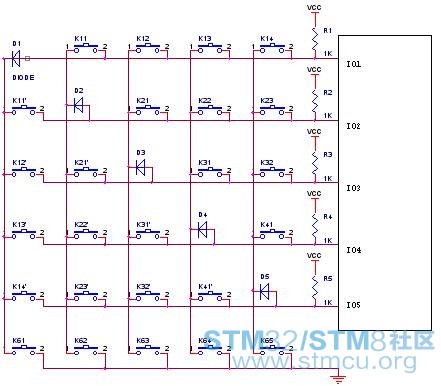

想知道读取按键最节省io口的方法???(不外挂芯片)

哦4个IO只能做15个键,应该要5个IO吧下面是一个大神设计的,5个IO扫描25个键

逍遥李 回答时间:2015-9-3 18:19:34
如果让用电阻和二极管的话,应该四个IO就能做到16个键扫描……之前见过这个图比较绕
拉肚肚 回答时间:2015-9-3 18:36:22
14个吧
qianfan 回答时间:2015-9-3 19:58:11
逍遥李 发表于 2015-9-3 18:19
如果让用电阻和二极管的话,应该四个IO就能做到16个键扫描……之前见过这个图比较绕 ...
这个我试过,当时没用那么多按键,用了两个,检测4个按键。不过有一个按键的检测比较复杂点。索性不用了,用3个就够了。不过二极管的压降问题,不知道16个的压降能不能达标。
